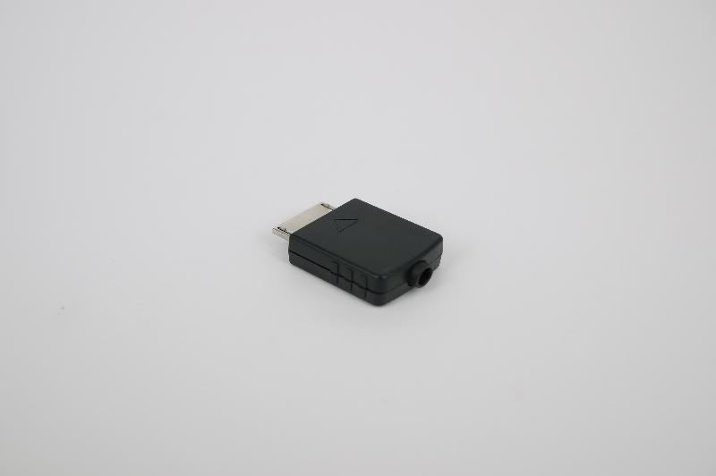

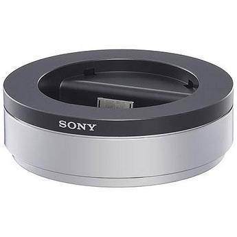

Old 30-08-2012, 16:07   #21921
SignorBonaventura
L'Avatar di SignorBonaventura
Iscritto dal: Jan 2012
Città: Eh...Saperlo!
Messaggi: 872
Riceviamo,e volentieri pubblichiamo:
"In merito alla Sua e-mail, La informiamo che i Walkman mp3 distribuiti in Europa rispettano la normativa Europea relativa al limite del volume, per i modelli UK non sappiamo con certezza rispondere se rispettano tale normativa oppure no, dovrebbe direttamente informarsi con la sede di competenza.
I Walkman non dispongono di un uscita line-out, ma unicamente con impedenza adeguata per collegare delle cuffie. "
Distinti saluti,
Abdel Wadoud
SONY SUPPORT TEAM
SignorBonaventura è offline   Rispondi citando il messaggio o parte di esso
Old 30-08-2012, 16:31   #21922
magisterarus
L'Avatar di magisterarus
Iscritto dal: Apr 2007
Messaggi: 2046
Originariamente inviato da SignorBonaventura Guarda i messaggi
Riceviamo,e volentieri pubblichiamo:
"In merito alla Sua e-mail, La informiamo che i Walkman mp3 distribuiti in Europa rispettano la normativa Europea relativa al limite del volume, per i modelli UK non sappiamo con certezza rispondere se rispettano tale normativa oppure no, dovrebbe direttamente informarsi con la sede di competenza.
I Walkman non dispongono di un uscita line-out, ma unicamente con impedenza adeguata per collegare delle cuffie. "
Distinti saluti,
Abdel Wadoud
SONY SUPPORT TEAM
Beh, e quale sarebbe la novità? Se esiste una normativa, mi pare ovvio che debbano rispettarla!
Home: NAD325BEE•HiFace Two•Teac UD-501•LDMkIII•Violectric HPA V200•AKG K501•ATH-D900•Beyerdynamic T1•Fischer Jubilate 64•Fostex T50RP•HiFiMan HE-560•Sennheiser HD595•HD600 Port:KSC75•PortaPro•PX100•Yuin G2A•ATH-EC707•ATH-EW9•OMX980 IEM: TF10•YamahaEPH100•Ortofon e-Q7•Phonak PFE232•Flare Audio R2Pro•Trinity PM4•JVC HA-FX1100 (vendo)•FLC8S•JVC HA-FW01•JVC HA-FD01•Stax SR-001MK2(MHz mod) DAP: Aune M1s•Clip+•Sony NWZ-A17•NW-ZX100•ZX300•iRiver iHP-164(CF Mod)•Rio Karma•iBasso DX90•iBasso DX160
magisterarus è offline   Rispondi citando il messaggio o parte di esso
Old 30-08-2012, 16:32   #21923
rera
Iscritto dal: Jun 2002
Città: Sant'Egidio alla Vibrata (TE)
Messaggi: 11761
Connettore dock NWZ-X1050 ma comune a tutti i walkman.... la cosiddetta walkman port (preso dal manuale di servizio).
i pin per la line out ci sono come si vede, altrimenti non solo non si potrebbero usare i cavi lod aftermarket, ma neanche i dock compatibili perchè non ci sarebbe alcun segnale in uscita da amplificare
Ultima modifica di rera : 30-08-2012 alle 16:37.
rera è offline   Rispondi citando il messaggio o parte di esso
Old 30-08-2012, 16:37   #21924
SignorBonaventura
L'Avatar di SignorBonaventura
Iscritto dal: Jan 2012
Città: Eh...Saperlo!
Messaggi: 872
Originariamente inviato da magisterarus Guarda i messaggi
Beh, e quale sarebbe la novità? Se esiste una normativa, mi pare ovvio che debbano rispettarla!
Infatti,io dico,e insieme a me altri nel web,che rovini un po' il volume...Poi come abbiamo già detto Mag tra di noi,si può discutere se effettivamente sia forte oppure no...Se sia accettabile o no.
E più che sulla giustezza della normativa,abbiamo discusso sul fatto che non fosse più sbloccabile il cap [a differenza di alcuni ipod che lo fanno con jb],al contrario dei primissimi modelli.
Siam stati due giorni a discutere,siccome c'era chi sosteneva altre cose in merito...
Ultima modifica di SignorBonaventura : 30-08-2012 alle 17:07.
SignorBonaventura è offline   Rispondi citando il messaggio o parte di esso
Old 30-08-2012, 16:40   #21925
SignorBonaventura
L'Avatar di SignorBonaventura
Iscritto dal: Jan 2012
Città: Eh...Saperlo!
Messaggi: 872
Originariamente inviato da rera Guarda i messaggi
Connettore dock NWZ-X1050 ma comune a tutti i walkman.... la cosiddetta walkman port (preso dal manuale di servizio).
i pin per la line out ci sono come si vede, altrimenti non solo non si potrebbero usare i cavi lod aftermarket, ma neanche i dock compatibili perchè non ci sarebbe alcun segnale in uscita da amplificare
Io riporto quello che mi è stato risposto.Non lavoro per Sony e non sono un tecnico Sony.
Quella risposta per me,chiude il cerchio,visto che sono stato anche accusato di aver detto cretinate...Vuol dire che sono in buona compagnia con il colosso giapponese,o comunque con la sede italiana,allora...
Ultima modifica di SignorBonaventura : 30-08-2012 alle 16:45.
SignorBonaventura è offline   Rispondi citando il messaggio o parte di esso
Old 30-08-2012, 16:42   #21926
magisterarus
L'Avatar di magisterarus
Iscritto dal: Apr 2007
Messaggi: 2046
Originariamente inviato da rera Guarda i messaggi
i pin per la line out ci sono come si vede, altrimenti non solo non si potrebbero usare i cavi lod aftermarket, ma neanche i dock compatibili perchè non ci sarebbe alcun segnale in uscita da amplificare
Infatti! Formalmente la risposta del supporto mi pare però corretta.
Il Sony non dispone di un vero e proprio line-out diretto ma di un connettore proprietario (WM-PORT) dal quale è possibile prelevare il segnale audio preamplificato tramite appositi connettori/convertitori, né più né meno di quanto avviene con l'ipod ed il Fuze.
Non a caso si parla di LOD (line out dock).
Home: NAD325BEE•HiFace Two•Teac UD-501•LDMkIII•Violectric HPA V200•AKG K501•ATH-D900•Beyerdynamic T1•Fischer Jubilate 64•Fostex T50RP•HiFiMan HE-560•Sennheiser HD595•HD600 Port:KSC75•PortaPro•PX100•Yuin G2A•ATH-EC707•ATH-EW9•OMX980 IEM: TF10•YamahaEPH100•Ortofon e-Q7•Phonak PFE232•Flare Audio R2Pro•Trinity PM4•JVC HA-FX1100 (vendo)•FLC8S•JVC HA-FW01•JVC HA-FD01•Stax SR-001MK2(MHz mod) DAP: Aune M1s•Clip+•Sony NWZ-A17•NW-ZX100•ZX300•iRiver iHP-164(CF Mod)•Rio Karma•iBasso DX90•iBasso DX160
magisterarus è offline   Rispondi citando il messaggio o parte di esso
Old 30-08-2012, 16:47   #21927
magisterarus
L'Avatar di magisterarus
Iscritto dal: Apr 2007
Messaggi: 2046
Ed inoltre esistono pure i dock proprietari Sony:
http://www.bhphotovideo.com/c/produc...h_WM_Port.html
"The cradle acts as a line-out for external speakers"
Home: NAD325BEE•HiFace Two•Teac UD-501•LDMkIII•Violectric HPA V200•AKG K501•ATH-D900•Beyerdynamic T1•Fischer Jubilate 64•Fostex T50RP•HiFiMan HE-560•Sennheiser HD595•HD600 Port:KSC75•PortaPro•PX100•Yuin G2A•ATH-EC707•ATH-EW9•OMX980 IEM: TF10•YamahaEPH100•Ortofon e-Q7•Phonak PFE232•Flare Audio R2Pro•Trinity PM4•JVC HA-FX1100 (vendo)•FLC8S•JVC HA-FW01•JVC HA-FD01•Stax SR-001MK2(MHz mod) DAP: Aune M1s•Clip+•Sony NWZ-A17•NW-ZX100•ZX300•iRiver iHP-164(CF Mod)•Rio Karma•iBasso DX90•iBasso DX160
magisterarus è offline   Rispondi citando il messaggio o parte di esso
Old 30-08-2012, 19:41   #21928
miriddin
L'Avatar di miriddin
Messaggi: 14798
Non só per le altre serie, ma il mio Sony X-1060 ha incluso nella confezione il connettore da inserire nella multi-port del lettore per disporre del line-out.
La risposta ricevuta credo sia da intendersi riferita ai lettori attuali che non hanno connettore dedicato, come succede ad esempio con l' S:Flo2, ma la sola possibilitá di ottenerlo con adattatori o docks...
Comunque, IMHO, la limitazione del volume é assurda, seppur giustificabile con considerazioni riguardo la tutela della salute, perchè mi limita nella possibilitá di utilizzare IEM di impedenza maggiore senza considerare che basterebbe utilizzare IEM di impedenza 16 ohm per vanificare i livelli consentiti ed ottenere volumi superiori a quelli permessi.
Infine, a propositi dei comportamenti dei produttori e sebbene io reputi Sony tra i produttori piú scorretti in assoluto, in questo caso trovo piú corretto il comportamento di chi non prevede escamotage per aggirare il problema piuttosto che quello di chi invece lo permette, ovviamente a patto di informare adeguatamente il consumatore che stá per acquistare un prodotto "castrato" rispetto a quello di partenza.
Ripeto: IMHO!
Galaxy Overcome Tapatalk 2
Old 30-08-2012, 19:56   #21929
magisterarus
L'Avatar di magisterarus
Iscritto dal: Apr 2007
Messaggi: 2046
Non só per le altre serie, ma il mio Sony X-1060 ha incluso nella confezione il connettore da inserire nella multi-port del lettore per disporre del line-out.
Intendi un connettore come questo?
Home: NAD325BEE•HiFace Two•Teac UD-501•LDMkIII•Violectric HPA V200•AKG K501•ATH-D900•Beyerdynamic T1•Fischer Jubilate 64•Fostex T50RP•HiFiMan HE-560•Sennheiser HD595•HD600 Port:KSC75•PortaPro•PX100•Yuin G2A•ATH-EC707•ATH-EW9•OMX980 IEM: TF10•YamahaEPH100•Ortofon e-Q7•Phonak PFE232•Flare Audio R2Pro•Trinity PM4•JVC HA-FX1100 (vendo)•FLC8S•JVC HA-FW01•JVC HA-FD01•Stax SR-001MK2(MHz mod) DAP: Aune M1s•Clip+•Sony NWZ-A17•NW-ZX100•ZX300•iRiver iHP-164(CF Mod)•Rio Karma•iBasso DX90•iBasso DX160
magisterarus è offline   Rispondi citando il messaggio o parte di esso
Old 30-08-2012, 19:59   #21930
rera
Iscritto dal: Jun 2002
Città: Sant'Egidio alla Vibrata (TE)
Messaggi: 11761
Non só per le altre serie, ma il mio Sony X-1060 ha incluso nella confezione il connettore da inserire nella multi-port del lettore per disporre del line-out.
Almeno nella scatola degli NWZ-A non c'è, comunque se ne trovano miriadi after market
Originariamente inviato da magisterarus Guarda i messaggi
Intendi un connettore come questo?
Ho guardato un unboxing del 1060 e in dotazione ha proprio un cavo per line out che termina con un jack 3.5
Ultima modifica di rera : 30-08-2012 alle 20:01.
rera è offline   Rispondi citando il messaggio o parte di esso
Old 30-08-2012, 20:00   #21931
SignorBonaventura
L'Avatar di SignorBonaventura
Iscritto dal: Jan 2012
Città: Eh...Saperlo!
Messaggi: 872
Non só per le altre serie, ma il mio Sony X-1060 ha incluso nella confezione il connettore da inserire nella multi-port del lettore per disporre del line-out.
La risposta ricevuta credo sia da intendersi riferita ai lettori attuali che non hanno connettore dedicato, come succede ad esempio con l' S:Flo2, ma la sola possibilitá di ottenerlo con adattatori o docks...
Comunque, IMHO, la limitazione del volume é assurda, seppur giustificabile con considerazioni riguardo la tutela della salute, perchè mi limita nella possibilitá di utilizzare IEM di impedenza maggiore senza considerare che basterebbe utilizzare IEM di impedenza 16 ohm per vanificare i livelli consentiti ed ottenere volumi superiori a quelli permessi.
Infine, a propositi dei comportamenti dei produttori e sebbene io reputi Sony tra i produttori piú scorretti in assoluto, in questo caso trovo piú corretto il comportamento di chi non prevede escamotage per aggirare il problema piuttosto che quello di chi invece lo permette, ovviamente a patto di informare adeguatamente il consumatore che stá per acquistare un prodotto "castrato" rispetto a quello di partenza.
Ripeto: IMHO!
Grazie Mir.Un parere prezioso.
Ultima modifica di SignorBonaventura : 30-08-2012 alle 20:09.
SignorBonaventura è offline   Rispondi citando il messaggio o parte di esso
Old 30-08-2012, 21:09   #21932
Rainy nights
L'Avatar di Rainy nights
Iscritto dal: Jun 2009
Messaggi: 12216
Infine, a propositi dei comportamenti dei produttori e sebbene io reputi Sony tra i produttori piú scorretti in assoluto, in questo caso trovo piú corretto il comportamento di chi non prevede escamotage per aggirare il problema piuttosto che quello di chi invece lo permette, ovviamente a patto di informare adeguatamente il consumatore che stá per acquistare un prodotto "castrato" rispetto a quello di partenza.
Ripeto: IMHO!
Galaxy Overcome Tapatalk 2
Più che scorretta Sony è sull'orlo del fallimento.
Ricapitoliamo il discorso e per l'ennesima volta ribadiamo:
I lettori sony permettono di estrarre line out come i sandisk? Sì.
Tutto il resto è fuffa e discorsi poco utili che non renderanno un fuze migliore di un walkmann serie A.
L'audio è "rovinato" (termine tristemente abusato in questa pagina) dal limite dell'85% imposto dalla legge? No. La serie A suona ottimamente.
I lettori serie A sony hanno un volume di uscita basso a tal punto da doverlo dichiarare sulla confezione?? O ho problemi di udito io oppure il volume è comparabile ai lettori sandisk, samsung e philips che conosco e quindi il bollino andrebbe fatto per tutti i lettori sul mercato.
Considerando che i serie E ed S hanno veramente un volume inferiore al mio io ho a disposizione una 150 ohm e il lettore suddetto per chiunque abbia voglia di fare una prova e scrivere le sue impressioni dopo aver fatto un test.
APC BR1600SI - Ryzen 7900@95w - MSI PRO X670-P WIFI - ARCTIC Liquid Freezer II 420 - Radeon 6900XT - G.SKILL Trident Z5 NEO DDR5 RGB 32GB - M.2 990 pro 2T - Fractal Design 7 XL - Corsair HX850 - Dell 2721 DGFA QHD - ASUS ROG Strix Flare II Animate - Logitech G502 LIGHTSPEED – 2x M-audio BX8 d3 - SMSL SU-8 2ES9038Q2M ♥ iphone 16 pro max sand - Apple Watch S8 - MacBook Pro M1 pro - iPad Air 4ª ♥
Rainy nights è offline   Rispondi citando il messaggio o parte di esso
Old 30-08-2012, 21:21   #21933
miriddin
L'Avatar di miriddin
Messaggi: 14798
Originariamente inviato da magisterarus Guarda i messaggi
Intendi un connettore come questo?
Non l'ho con me (quest'anno sono partito solo con il Clip Zip e l'iPod Classic), e non ricordo se fosse come quelle, ma é, credo, molto simile.
Galaxy Overcome Tapatalk 2
Old 30-08-2012, 21:28   #21934
miriddin
L'Avatar di miriddin
Messaggi: 14798
Originariamente inviato da Rainy nights Guarda i messaggi
I lettori serie A sony hanno un volume di uscita basso a tal punto da doverlo dichiarare sulla confezione?? O ho problemi di udito io oppure il volume è comparabile ai lettori sandisk, samsung e philips che conosco e quindi il bollino andrebbe fatto per tutti i lettori sul mercato.
Forse sono stato poco chiaro. Non ho inteso fare alcuna osservazione sul volume dei Sony Serie A, ma come parere del tutto personale se di uno stesso lettore esistono piú versioni credo sia mio diritto sapere che il Sony/SanDisk/Samsung/Philips/etc. che compro in Italia ha caratteristiche inferiori a quello acquistato altrove.
Galaxy Overcome Tapatalk 2
Old 30-08-2012, 21:48   #21935
Rainy nights
L'Avatar di Rainy nights
Iscritto dal: Jun 2009
Messaggi: 12216
http://www.youtube.com/watch?v=x_L0H...ailpage#t=169s
APC BR1600SI - Ryzen 7900@95w - MSI PRO X670-P WIFI - ARCTIC Liquid Freezer II 420 - Radeon 6900XT - G.SKILL Trident Z5 NEO DDR5 RGB 32GB - M.2 990 pro 2T - Fractal Design 7 XL - Corsair HX850 - Dell 2721 DGFA QHD - ASUS ROG Strix Flare II Animate - Logitech G502 LIGHTSPEED – 2x M-audio BX8 d3 - SMSL SU-8 2ES9038Q2M ♥ iphone 16 pro max sand - Apple Watch S8 - MacBook Pro M1 pro - iPad Air 4ª ♥
Rainy nights è offline   Rispondi citando il messaggio o parte di esso
Old 30-08-2012, 21:56   #21936
Rainy nights
L'Avatar di Rainy nights
Iscritto dal: Jun 2009
Messaggi: 12216
Forse sono stato poco chiaro. Non ho inteso fare alcuna osservazione sul volume dei Sony Serie A, ma come parere del tutto personale se di uno stesso lettore esistono piú versioni credo sia mio diritto sapere che il Sony/SanDisk/Samsung/Philips/etc. che compro in Italia ha caratteristiche inferiori a quello acquistato altrove.
Galaxy Overcome Tapatalk 2
Però non è una scelta del produttore, ma della legge vigente che mette paletti (a mio parere inutili).
Ti faccio un esempio. Quando è uscito sul mercato il nexus S (un telefono android) per il mercato americano questo era dotato di schermo amoled, mentre per noi poveri europei c'era un cessoso SLCD. A conti fatti, non solo il terminale americano era più costoso in produzione, ma a noi altri risultava davvero complicato procurarcene uno che non avesse lo schermo LCD. Eppure il prezzo di lancio europeo è stato alto, mostrando una totale noncuranza della samsung per gli utenti non americani. Questo è un esempio di "scorrettezza" a mio parere, non tanto l'adeguarsi alla legge.
Se oggi tutte le case di produzione si comportassero allo stesso modo non avremmo da lamentarci, perché saremmo abituati al blocco imposto. È proprio la libertà che ci viene concessa da Rockbox che fa storcere il naso di fronte ai blocchi non aggirabili
Io riesco a vedere un sacco di difetti in questo lettore*, ma l'ultimo dei miei problemi è proprio il volume.
* non espandibile, non si spegne se non con il blocco tasti e si rischia di ritrovarlo acceso, batteria poco performante, formati supportati troppo limitanti, full touch scomodissimo -.-
APC BR1600SI - Ryzen 7900@95w - MSI PRO X670-P WIFI - ARCTIC Liquid Freezer II 420 - Radeon 6900XT - G.SKILL Trident Z5 NEO DDR5 RGB 32GB - M.2 990 pro 2T - Fractal Design 7 XL - Corsair HX850 - Dell 2721 DGFA QHD - ASUS ROG Strix Flare II Animate - Logitech G502 LIGHTSPEED – 2x M-audio BX8 d3 - SMSL SU-8 2ES9038Q2M ♥ iphone 16 pro max sand - Apple Watch S8 - MacBook Pro M1 pro - iPad Air 4ª ♥
Rainy nights è offline   Rispondi citando il messaggio o parte di esso
Old 30-08-2012, 23:41   #21937
Rooibos
L'Avatar di Rooibos
Iscritto dal: Dec 2011
Messaggi: 756
Originariamente inviato da iron58p Guarda i messaggi
yes
Quando ti arriva questo gioiellino mi fai sapere se ti è piaciuto oppure no?E anche il costo (mi sembra che stia sui 70-80 euro)?
Io ho definitivamente abbandonato le ricerche di un lettore performante,penso che un ampli accoppiato ad un buon lettore sia la soluzione migliore.
Rooibos è offline   Rispondi citando il messaggio o parte di esso
Old 30-08-2012, 23:46   #21938
-andrea-
L'Avatar di -andrea-
Città: Afragola(NA)
Messaggi: 3336
Originariamente inviato da -andrea- Guarda i messaggi
Salve ragazzi mi serve una mano:
volevo prendere il Sansa Fuze 8gb ricondizionato sulla baya, il venditore/negozio è in America, costa 70 dollari. Come faccio con le spedizioni(costano circa 30 dollari), con le tasse doganali? Avete mai fatto acquisti di questo tipo? Come devo muovermi?
Un altra cosa, ma il menu del lettore rimane in inglese o si puo aggiornare in italiano?
Grazie mille!
Originariamente inviato da Rainy nights Guarda i messaggi
Prendilo in europa. 80 euro totali più dogana (che paghi su tutto, spese di spedizione incluse) sono una mazzata per un fuze.
In europa non ci sono più gli 8gb ma solo 4gb, dall'uk costo 70€ + 5€ circa di spedizione. Che mi consigli?
-andrea- è offline   Rispondi citando il messaggio o parte di esso
Old 30-08-2012, 23:58   #21939
Rooibos
L'Avatar di Rooibos
Iscritto dal: Dec 2011
Messaggi: 756
Originariamente inviato da -andrea- Guarda i messaggi
In europa non ci sono più gli 8gb ma solo 4gb, dall'uk costo 70€ + 5€ circa di spedizione. Che mi consigli?
Sicuro?
Ho visto che il 4 gb costa 49,26€ + 8,53€ di spedizione. È quello che ho preso io,stesso rivenditore.
Rooibos è offline   Rispondi citando il messaggio o parte di esso
Old 31-08-2012, 00:01   #21940
-andrea-
L'Avatar di -andrea-
Città: Afragola(NA)
Messaggi: 3336
Originariamente inviato da -andrea- Guarda i messaggi
Salve ragazzi mi serve una mano:
volevo prendere il Sansa Fuze 8gb ricondizionato sulla baya, il venditore/negozio è in America, costa 70 dollari. Come faccio con le spedizioni(costano circa 30 dollari), con le tasse doganali? Avete mai fatto acquisti di questo tipo? Come devo muovermi?
Un altra cosa, ma il menu del lettore rimane in inglese o si puo aggiornare in italiano?
Grazie mille!
Originariamente inviato da Rainy nights Guarda i messaggi
Prendilo in europa. 80 euro totali più dogana (che paghi su tutto, spese di spedizione incluse) sono una mazzata per un fuze.
Originariamente inviato da Rooibos Guarda i messaggi
Sicuro?
Ho visto che il 4 gb costa 49,26€ + 8,53€ di spedizione. È quello che ho preso io,stesso rivenditore.
Quello di colore rosso? Perchè nero(il colore che mi piaceva) costava sio 63€
come t trovi? in che condizione è un ricondizionato? hai sd da 32gb?
-andrea- è offline   Rispondi citando il messaggio o parte di esso
Nuovo Nothing Phone (3) in offerta su Am...
Roborock Qrevo Edge in offerta su Amazon...
Polizia statunitense mette in guardia: s...
EUREKA J15 Ultra ed Evo Ultra in offerta...
L'Olanda 'nazionalizza' il produttore di...
Robot Lefant M2 Pro in offerta su Amazon...
Ultimi 2 giorni di sconti sui dispositiv...
TP-Link è già proiettata a...
Colpo grosso di Zuckerberg: Meta assume ...
Addio ai matrimoni con l'intelligenza ar...
Tutti gli orari sono GMT +1. Ora sono le: 09:04.
