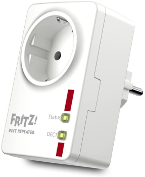

In alternativa c'è anche il repeater DECT (FRITZ!DECT 100), posizionabile dove vuoi e senza alcuna configurazione:
Perdonami, forse non mi sono spiegato bene io : i telefoni dect del fritzbox come mai non vengono visti dallo slave 7490 ma si collegano solo al master 7590?

Si ho capito che ci sono i dec repater, e ne abbiamo 3 in casa, ma ugualmente i telefoni cordless non ci sono. (comunque credo che anche il 7490 dovrebbe fare da dec repeater). A questo punto credo che sia un limite del protocollo
