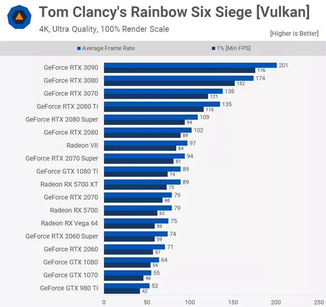

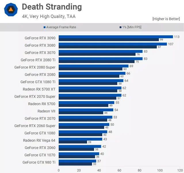

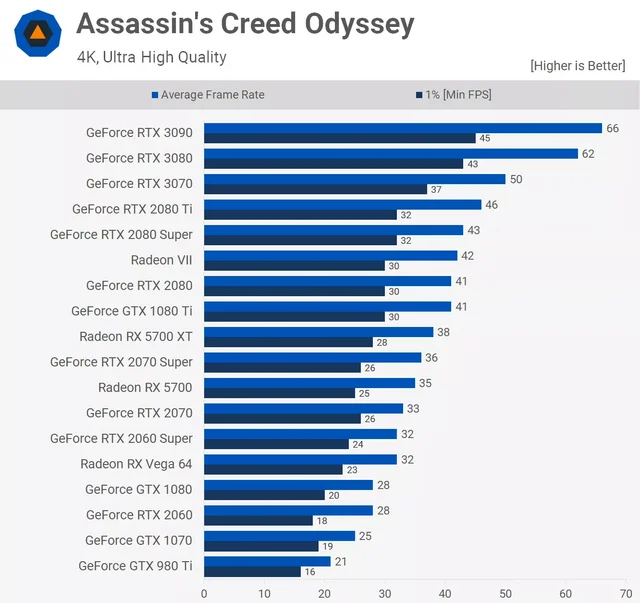

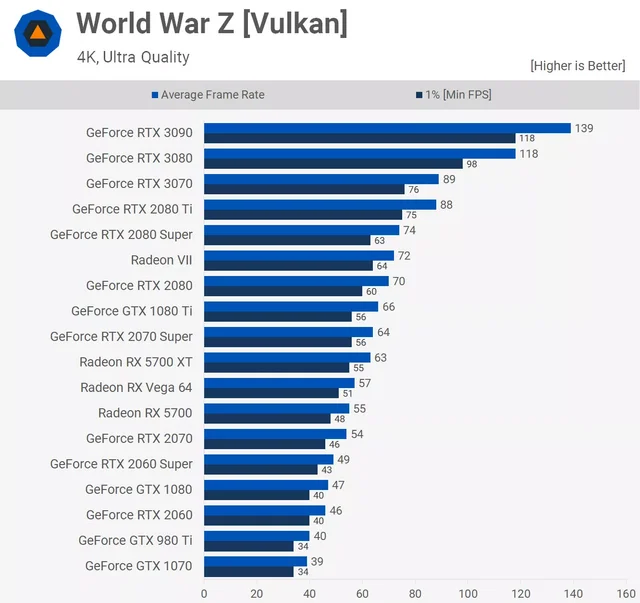

Originariamente inviato da davide155 Guarda i messaggi
E invece si, per quanto riguarda la banda passante se è tale da sopperire alla minor quantità di vram riesci ad avere lo stesso risultato.
Ovviamente col tutto rapportato e non dando numeri a caso.
Scusate ma la 2080 Ti ha 616 GB/s di bandwidth, la 3070 solo 448. (Fonte: techpowerup)
Non è che la 3070 riesce a pareggiare unicamente grazie alla nuova architettura? Perchè sulla memoria mi pare che perda sia in capacità che banda passante. Come frequenze vram poi sono identiche.
Razorx92 è offline   Rispondi citando il messaggio o parte di esso
Old 03-05-2021, 00:30   #76803
davide155
L'Avatar di davide155
Messaggi: 18096
Originariamente inviato da Razorx92 Guarda i messaggi
Sulla 3070 infatti ho detto di essermi confuso, credendo per un attimo che avesse le 6x.
Il mio discorso era sul perché le amd hanno optato per i 16gb di vram gddr6. Invece che meno ma gddr6x.
Comunque Mikael potrà scogliere tutti questi nodi sulle differenze di banda e quantità di memoria.
