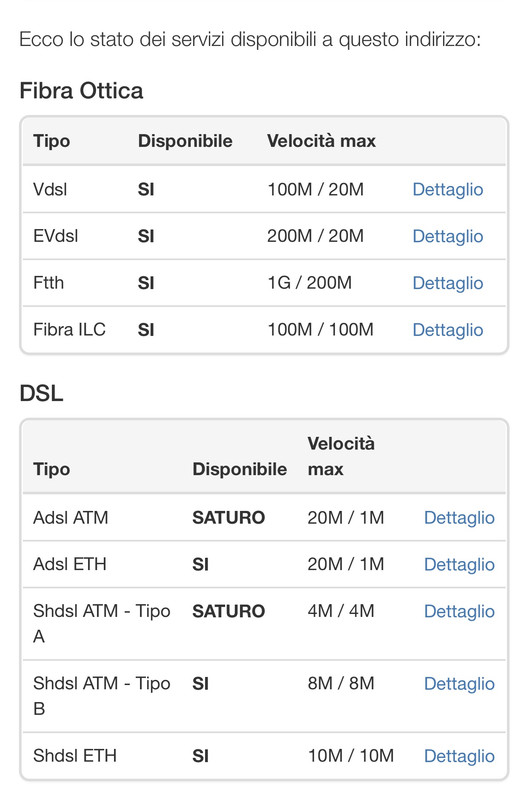

Sto cosi adesso, chimato 187 e richiesto contatto con commerciale, sono in attesa di chiamata

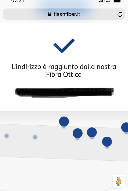

sono coperto su flashfiber e attivo da fiber map ho chiamato 187 e lasciato contatto per farmi chiamare dal 187 commerciale c'è per caso altro da fare ?

Chiamali ogni giorno come ho fatto io, alla fine mi hanno attivato per stanchezza... No scherzo.
Controlla il sito Tim tutti i giorni e chiama appena vedi verde, in fondo tim dovrebbe essere il primo a dare la disponibilità

Io per esperienza personale lascerei perdere il 187. una volta che vedi la copertura sul sito tim vai di contratto online o se la scontistica non ti interessa vai in un centro tim. ma il 187 lo eviterei come la peste
