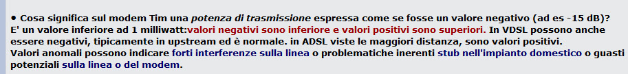

Dunque il modem su Linea 1 trasmette -4.2dBm mentre quello su Linea 2 trasmette +1dBm. Perché questa differenza, a fronte di due attenuazioni complessive (quelle della Total Attenuation) a prima vista molto simili?
Se vai a guardare le attenuazioni divise per banda (quelle delle due Line Attenuation) vedrai che le linee non si assomigliano per nulla... Mettiamo in ordine di frequenza e in colonna i numeri di linea1 e linea2
Codice:
         Linea1           Linea2
US0        4.1              4.4
DS1       13.9             14.5
US1       21.2             25.4
DS2       29.3             33.2
US2       39.9             38.8
US3       36.2             44.5
DS3       40.3             54.6
Viste così è evidente che linea 2 ha una pendenza più spiccata, e attenua di più. Ciò da solo giustifica la maggiore potenza trasmessa dal modem, a causa dell'UPBO. Si nota poi su linea1 un picco di attenuazione in US2, che potrebbe stare a significare che c'è una derivazione sul cavo, e anche questo potrebbe penalizzare la prestazione US. Questi sono, secondo me, i motivi per cui sulla linea1 il tuo ottenibile è di "soli" 21Mbit/s, e ciononostante la potenza non può essere aumentata oltre.
Per quanto riguarda il tuo ragionamento, intanto ribadisco che non è la diafonia a determinare la potenza trasmessa dal modem, ma sempre e solo la attenuazione della linea. Inoltre non è per portare il margine a 6 dB che viene variata la potenza US. Tutti i modem su uno stesso cavo, quelli più vicini (meno attenuati) e quelli più lontani (più attenuati) trasmettono una potenza tale da arrivare piu o meno con la stessa potenza alla ONU. Quindi SULLO STESSO CAVO i modem più attenuati inviano più potenza, e quelli meno attenuati ne inviano di meno, per limitare gli altrimenti devastanti effetti della diafonia upstream sui modem più lontani. Come risultato di tutto ciò, le prestazioni US di una linea (e solo quelle US) dipendono NON SOLO dalla distanza del tuo modem dalla ONU (ossia dalla lunghezza della TUA linea) ma anche dalla distanza del modem statisticamente più distante di tutti dalla ONU su QUEL cavo. È questa massima distanza a determinare le prestazioni massime US anche di tutti gli altri utenti sullo stesso cavo. Sto dicendo che verso la fine di quel cavo c'è qualcuno che sta già trasmettendo tutto ciò può, e a causa di ciò il tuo modem sulla linea1 non può trasmettere più potenza di quanta ne sta trasmettendo (penalizzando così la sua prestazione US) perché l'ultimo modem sul cavo è già al limite delle sue capacità (probabilmente è intorno o oltre ai 700 metri dalla ONU).
Approfondendo ulteriormente: l'UPBO è regolabile, tramite i suoi parametri di applicazione, sulla base della distanza del modem più distante. Il fatto che sia regolabile però non significa poi che di fatto venga modificato cavo per cavo in base alla situazione reale, perché ciò comporterebbe cambiarne i parametri man mano che si aggiungesse un nuovo ultimo utente, e tutti i precedenti non la prenderebbero affatto bene, immagino. No, di fatto viene stabilita sin dall'inizio una probabile distanza dell'ultimo utente possibile (che in teoria dovrebbe coincidere con la lunghezza massima del cavo), e l'UPBO regolato di conseguenza. Non so neppure poi con quanta precisione e se essa avvenga sempre. Il discorso qui si fa complesso...
Supponiamo che un cavo sia lungo 1000 metri, e che abbia un utente ogni 200 metri per un totale di 5 utenti. Il modem più distante (a 1000 metri dalla ONU) trasmette tutta la potenza che può, che è di circa +10dBm. I modem più vicini dovrebbero trasmettere progressivamente meno potenza, per far si che tutti gli US arrivino alla ONU con la stessa potenza, e questa sarebbe la situazione più "democratica" dal punto di vista della potenza ricevuta: la ONU li "vedrebbe" come tutti a 1000 metri. Questo non significa che tutti i modem avrebbero le stesse prestazioni US. Il più vicino subirebbe la diafonia di 4 disturbanti per 200 metri. Il secondo la diafonia di 3 disturbanti per 400 metri e quella di 1 per 200 metri, il terzo la diafonia di 2 disturbanti per 600 metri, quella di uno per 400 metri e quella di uno per 200 metri, e così via... Una situazione veramente "democratica" che portasse tutti i modem ad avere le stesse prestazioni US dovrebbe tenere conto delle diverse diafonie subite da ciascun modem, solo che questo è impossibile senza misurarle, perché non tutte le coppie generano e subiscono diafonia nello stesso modo, e non è possibile fare un conto a priori, se non molto approssimativo. Tanto vale basarsi solo sulle attenuazioni. Questa situazione porta al fatto che se le coppie sono più o meno simili dal punto di vista della diafonia, i modem più vicini avranno prestazioni migliori dei più distanti, perché meno attenuati... A fronte di questa indeterminazione (data dall'incertezza sulla diafonia di ciascuna coppia) vale la pena regolare l'UPBO con grande precisione caso per caso? No. Potrei regolarlo oggi per equalizzare le prestazioni di tutti, ma poi domani potrebbe aggiungersi un altro utente su una coppia molto disturbante, e dovrei ricominciare daccapo. A questo punto allora il meglio che posso fare è ipotizzare tutte le coppie come ugualmente disturbanti (per unità di lunghezza), ipotizzare una lunghezza del cavo ragionevole (tanto non so se mai qualcuno in fondo al cavo ci sarà o non ci sarà) e valutare statisticamente una distanza massima oltre la quale è improbabile andare. Sapendo che un modem a 700 metri senza diafonia, su un cavo PE04 ha una prestazione US senza UPBO di circa 20Mbit/s, e che statisticamente la lunghezza massima della secondaria italiana al 95mo percentile (mi pare di ricordare) è proprio di circa 700 metri, posso applicare questo come parametro di partenza di lunghezza massima del cavo per l'UPBO, e poi lasciare alla valutazione di chi fa le progettazioni una eventuale diversa regolazione di questo parametro armadio per armadio. Oggi come oggi, e viste le condizioni in cui versa TIM non saprei dire se ci sia qualcuno che sia in grado di affrontare una valutazione così complessa e che poi questa regolazione fine la faccia davvero.
Per un grafico indicativo delle potenze trasmesse in US alle diverse distanze, con l'UPBO regolato per la distanza massima di 700m su cavo PE04 ti rimando a questo mio vecchio intervento.
[MODE PIPPONE OFF]
Spero di aver chiarito i tuoi dubbi...

Come risultato di tutto ciò, le prestazioni US di una linea (e solo quelle) dipendono NON SOLO dalla distanza del tuo modem dalla ONU (ossia dalla lunghezza della TUA linea) ma soprattutto dalla distanza del modem più distante di tutti dalla ONU su QUEL cavo.
Grazie della spiegazione
Quindi, se non ho capito male, a parità di lunghezza di linea, il fatto che l'"ultimo modem" si trovi più o meno vicino alla fine, penalizza più o meno tutti gli altri.
Per riferimento, dato che non posto molto in questo thread: FTTC (wind) a 1980 metri dal cabinet, su una linea lunga 2070 metri (stime da planetel, ma purroppo verosimili).

Per quanto riguarda il tuo ragionamento, intanto ribadisco che non è la diafonia a determinare la potenza trasmessa dal modem, ma sempre e solo la attenuazione della linea. Inoltre non è per portare il margine a 6 dB che viene variata la potenza US. Tutti i modem su uno stesso cavo, quelli più vicini (meno attenuati) e quelli più lontani (più attenuati) trasmettono una potenza tale da arrivare piu o meno con la stessa potenza alla ONU. Quindi SULLO STESSO CAVO i modem più attenuati inviano più potenza, e quelli meno attenuati ne inviano di meno, per limitare gli altrimenti devastanti effetti della diafonia upstream sui modem più lontani. Come risultato di tutto ciò, le prestazioni US di una linea (e solo quelle) dipendono NON SOLO dalla distanza del tuo modem dalla ONU (ossia dalla lunghezza della TUA linea) ma soprattutto dalla distanza del modem più distante di tutti dalla ONU su QUEL cavo. In altre parole, complessivamente il cavo della linea1 è probabilmente più lungo di quello della linea2 perché deve raggiungere un utente (in fondo al cavo) più distante. È questa massima distanza a determinare le prestazioni massime US anche di tutti gli altri utenti sullo stesso cavo. Nota bene: non sto dicendo che tutti i modem su uno stesso cavo hanno le stesse prestazioni US. I più vicini avranno sempre prestazioni migliori dei più distanti, perché meno attenuati... Sto dicendo solo che verso la fine di quel cavo c'è qualcuno che sta già trasmettendo tutto ciò può, e a causa di ciò il tuo modem sulla linea1 non può trasmettere più potenza di quanta ne sta trasmettendo (penalizzando così la sua prestazione US) perché l'ultimo modem sul cavo è già al limite delle sue capacità (probabilmente è intorno o oltre ai 700 metri dalla ONU)
grazie mille, tanto di cappello......adesso è tutto veramente più chiaro. confermo che sono in derivata, forse addirittura seconda, e abbiamo spiegato il picco sul U2.
volevo chiederti un'altra cosa quindi, concentrandomi solo sulla linea 1 (che poi è la mia).
quindi, seguendo il tuo ragionamento, è possibile che il lavoro dei giuntisti, che mi hanno proprio detto "facciamo un giunto qui per portare avanti un'altra decade" abbia allungato la linea che serve casa mia, e quindi abbia determinato il calo della mia potenza trasmessa e di conseguenza l'ottenibile?
il lavoro è stato fatto per servire un altro condominio appena terminato a valle del mio, partendo dalla linea che serve casa mia (lo so perchè ho acquistato su carta e seguito bene i lavori, quindi so bene cosa c'è li sotto....). a dire il vero per completezza non sta tanto distante da me, diciamo un centinaio di metri, non sicuramente a 700 metri dall'armadio.
domanda 2, e poi smetto lo giuro se quel condominio da 10 abitazioni ha attivato supponiamo 2 linee ed ora sto cosi, cosa succederà quando saranno attive tutte e 10?
lato downstream diafonia, ma lato upstream secondo te avrò ulteriori cali? chiedo perchè alla fine considerando tutto, ovvero distanza, derivazioni e diafonia, il downstream non è malaccio 70 mega. però l'up adesso è appena al limite dei 21,6 del profilo.......cioè c'è una forbice marcata tra le due velocità che a quanto pare (correggimi se sbaglio) hanno subito l'urto in maniera diversa.....

A entrambe... Ieri sera era tardi e mi rendo conto di non essere stato stato chiarissimo, e potrei aver generato qualche confusione, allora stamattina ho cercato di arricchire e dire meglio le cose che ho scritto nel mio [PIPPONE] notturno, che ho dunque modificato . Per venire alle domande di Zeratul... è possibile (anche se poco probabile, sarebbe un caso da Oscar di efficienza) che dovendo allungare il cavo abbiano deciso di modificare i parametri UPBO. In tal caso È vero che se tu dici di aver notato un cambiamento delle prestazioni in coincidenza con quei lavori di allungamento, ci sta che abbiano modificato qualcosa anche all'armadio... ma magari è solo un effetto di allungamento della derivata, che ha modificato l'attenuazione del cavo anche in altri punti, non visibili dalle sole attenuazioni mostrate dal modem. Di fatto bisognerebbe avere un HLOG pre e post operazione. Per ciò che accadrà man mano che dovessero aggiungersi utenze... beh, non mi aspetto cambiamenti della potenza trasmessa, ma aumenti di diafonia, sia DS che US, invece sì... Sorry... . Ti consoli (un pochino almeno) sapere che l'aumento dell'effetto della diafonia non cresce linearmente col numero di disturbanti, ma con una progressione logaritmica, quindi passare da 2 a 4 ha lo stesso effetto di peggioramento che passare da 4 a 8, e così via... poi alla fine conta sempre più che ogni altra cosa la qualità del cavo e delle singole coppie. Un solo disturbante in più a volte ha effetti gravi, altre volte aggiungerne 4 non ne ha quasi nessuno. In bocca al lupo, dunque...
