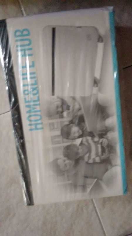

Originariamente inviato da Yramrag Guarda i messaggi
Ma è lo Zyxel VMG8825-B50B?!?
Riesci a fare una foto migliore?
in effetti sembrerebbe quello dalle info che ho trovato con il tuo aiuto, grazie! La foto l'ha fatta mia mamma che ora è a casa, se passo dopo magari ne faccio io una migliore. Sulla scatola non c'è indicato nulla di nulla sul produttore, e volevo provare a trovare qualche info in più prima di aprirlo. Gentilissimo!

Originariamente inviato da mat.01 Guarda i messaggi
Sono curioso, sul sito non esiste nemmeno il firmware...
Ciao a tutti.
Di recente ho sottoscritto due abbonamenti Wind Infostrada: uno a casa mia 15 giorni fa, dove arriva solo l'ADSL, e uno la settimana scorsa a casa dei miei, raggiunta da FTTC. A me è arrivato il modem Dlink dva 5592, mentre a casa dei miei quello in foto, un Home&life Hub, di cui non trovo nessuna informazione da nessuna parte. Qualcuno sa che caratteristiche ha? Allego la foto:
Tutti i modem/router distribuiti nell'ultimo anno (indicativamente) sono riportati nel primo post, con tanto di link a sito del produttore, manualistica e discussioni ufficiali
Peraltro da quella foto non è molto riconoscibile.

Originariamente inviato da Psyred Guarda i messaggi
Attendiamo tutti una foto migliore
Però a me ricorda molto questo.
Attendiamo ulteriori ragguagli da mat.01. Se è davvero quello ZYXEL provvedo ad inserirlo nel primo post. Tra l'altro da una rapidissima occhiata vedo che possiede anche lui lo slot sfp per FTTH.
Caso vuole che pure questo, come il vmg8823-b50b, sia stato certificato nella variante per wind3. Guardate qui
