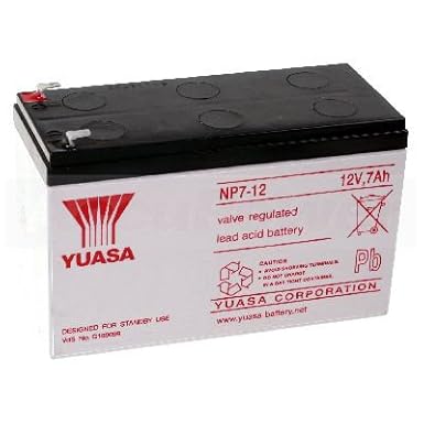

Quella che ho smontato è una Vision, simile a questa
Come faccio a verificare che siano fresche?
Questa CSB GP1272 dovrebbe andare bene
Oppure questa Yuasa NP7-12L?

Deve dirtelo il venditore e fino a quando non arriva per verificare la data di produzione non puoi che fidarti, ma ti garantisco che trovarle nei negozi della tua zona, qualunque essa sia, è cosa quasi impossibile.

Si, la GP 1272 è perfetta!
Anche al Yuasa è ottima, ma ti ho detto per quale motivo prenderei CSB.

Originariamente inviato da Trotto@81 Guarda i messaggi
La Yuasa la pagherei 28€ compresa la spedizione, da Amazon (negozio affiliato AccuShop - Extreme Energy).
Mentre la CSB, a 30€ (negozio Ebay SEF Powersafe)

Ti ripeto, CSB per il motivo sopra citato. La differenza è poca!

Ti ricordo che la freschezza è tutto! Tra una CSB vecchiotta e una Yuasa o FIAMM recente sono da preferire le seconde.
Io ho preso una FIAMM solo perchè il venditore mi ha garantito fossero fresche. Domani mi verrà consegnata e potrò valutare.
Se possibile chiama il venditore ebay prima di ordinare.
