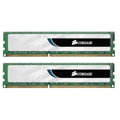

Allora io dovrei stare apposto,ho queste :
http://ecx.images-amazon.com/images/...BL._SS400_.jpg
Vanno bene?!

Old 07-06-2012, 20:22   #9
Pozhar
L'Avatar di Pozhar
Iscritto dal: Sep 2011
Messaggi: 6094
Originariamente inviato da DwarfChaos Guarda i messaggi
Vanno bene?!
Perfettamente.
