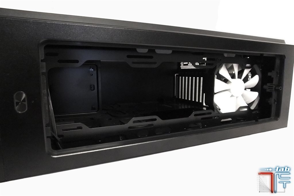

Con un ek Supremacy (non evo) e una ek dcp 4.0 pwm che radiatore ci metto per raffreddare solo la cpu?
Attualmente ho un ex360 (360x36mm), ma siccome devo ricomprare le ventole pensavo di infilare nell'ordine anche un radiatore più performante.

Sul tetto c'è la predisposizione anche per un 420 ... però credo che dovrei stare attento allo spessore, vorrei evitare che cozzi con la scheda madre. Con un 360 dovrei stare più tranquillo... se qualcuno con il Luxe ha info in tal senso...
Per le ventole non ho preferenze... come ho detto le devo riprendere ed ero orientato sulle Vardar, ma 140 0 120 fa lo stesso.
EDIT. Dovrebbero esserci 65mm di spazio per il radiatore... tolti 25mm per le ventole ne rimangono 40... a meno di mettere le ventole in pull nell'intercapedine tra il telaio e la griglia superiore...
EDIT. Dovrebbero esserci 65mm di spazio per il radiatore... tolti 25mm per le ventole ne rimangono 40... a meno di mettere le ventole in pull nell'intercapedine tra il telaglio e la griglia superiore...
http://www.coolingtechnique.com/img/...O_DETTAGLI.jpg
Sei obbligato a prendere un altro slim.....ma slim per slim non ti conviene cambiare non avrai chissà che miglioria, siamo nell'ordine di massimo 2 gradi
Io metterei un rad da 60 e le ventole in pull sopra. E piazzi la posteriore del case in immissione così il rad pesca aria fresca
Nel mio Enthoo Primo ho fatto così, con un Alphacool UT60.
Quindi un 360x60mm giusto? Su questo tipo di radiatore le Vardar vanno bene o è meglio puntare ad altro?
EDIT. Tra l'UT60 tradizionale e l'Xflow c'è differenza in termini di performance?

Originariamente inviato da Bias_89 Guarda i messaggi
Ciao a tutti, volevo un consiglio su come montare il radiatore 360 (alphacool xt45) sul tetto del case (o sul retro), magari con metodi homemade se fosse possibile.
Volevo optare per questa scelta per diversi motivi. Principalmente è perché il radiatore va a cozzare con il connettore eps della mobo e quindi per poterlo montare all'interno è necessario che questo stia obliquo e non perfettamente allineato coi fori della griglia sul top.
Poi, perchè volevo ottimizzare le temp. In teoria dovrebbe essere così in quanto essendo fuori le tre ventole pescano direttamente l'aria dell'ambientale e non quella che va in circolo dentro il case. Correggetemi se sbaglio.
E in fine anche per un discorso di pulizia, cosi da evitare che la troppa polvere si accumuli dentro il pc.
Grazie tante
Si esatto se lo colleghi esternamente permetti alle ventole e al rad stesso di lavorare nel miglior modo possibile. Se lo colleghi sul retro però attento a non posizionare il pc in luoghi chiusi, altrimenti vanifichi il lavoro.
Inviato dal mio ASUS_Z00AD utilizzando Tapatalk
