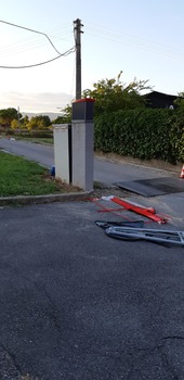

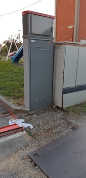

La settimana scorsa hanno fatto un upgrade dell'armadio vicino casa per la FTTC e sono in attesa dell'attivazione del cab, qualcuno sa dirmi cos'è il cabinato accanto più basso?
I7 13700k+ XSPC Kit RayStorm D5 Photon RX360 V3 + Alphacool NexXxoS UT60 280 - Asus Rog Strix Z790-F - 32Gb Trident Z DDR5 6000 - 1x Samsung 990 PRO 1Tb + 1x Samsung 860 Evo 1Tb - Asus RTX 3080 Strix - Corsair HX750I - Corsair Graphite 780T White - Alienware QDOLED AW3423DWF
Ultima modifica di ste-87 : 05-09-2020 alle 10:57.

Originariamente inviato da ste-87 Guarda i messaggi
Se non sbaglio dovrebbe essere un multiplex MPX-A, una minicentrale telefonica usata per fornire la fonia analogica.
