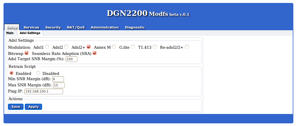

Dopo un giorno di utilizzo e aver letto le faq, ho un paio di domande:
Q: Con questo router si può in qualche modo "scegliere" l'SNR, cioè fargli agganciare l'agganciabile anche con valori inferiori, al fine di guadagnare qualcosa come attainable rate, per esempio: come devo fare?
A: (in costruzione)
Come devo fare?
E non mi va lo script di jdownloader. Non fa la riconnessione!

Originariamente inviato da Ivy_mike Guarda i messaggi
Come devo fare?
Come puoi vedere da questa immagine...
...prelevata da questa discussione...
http://www.hwupgrade.it/forum/showth...241930&page=18
...c'è chi si sta adoperando per rendere possibili certe configurazioni. Si tratta pur sempre di un firmware "modded", quindi attendi (come me) che venga rilasciata una versione ufficiale.
Gianluca "BaNdit400"

Grazie Bandits ma io ho il firmware vergine che schermata è quella li?
Quella del nostro firmware.
...che schermata è quella li?
E' una pagina delle tante messe a disposizione da un firmware personalizzato e da una sua estensione che alcuni utenti del forum (cionci e gnommo, più qualcun'altro del quale, però, non ricordo il nick: perdonatemi) stanno realizzando. Il link alla discussione è il seguente...
http://www.hwupgrade.it/forum/showthread.php?t=2241930
...è molto interessante, ti consiglio di leggerla.

Originariamente inviato da gnommo Guarda i messaggi
Dai che fra S.Nicola ed Immacolata dovremmo (dovrei visto che cionci mi sta aspettando) farcela.
No ma io nn ho fretta sto solo cercando di capire perchè ho dato via il dlink 2740b che ormai sapevo quasi a memoria per questo.
Giro la domanda di prima: come faccio ad avere quella schermata allora, non la trovo!
Originariamente inviato da bandit400 Guarda i messaggi
E' una pagina delle tante messe a disposizione da un firmware personalizzato e da una sua estensione...il link alla discussione è il seguente...
Non c'è, ancora ci stiamo lavorando.
Se vuoi modificare il SNR tramite riga di comando abilita il telnet con telnetenable (istruzioni: http://www.hwupgrade.it/forum/showpo...postcount=2388 ).
A quel punto con il comando:
adsl configure --SNR X
con X compreso fra 1 e 300. 100 è il valore normale. Sotto 100 agganci con SNR minore, sopra 100 con SNR maggiore.
