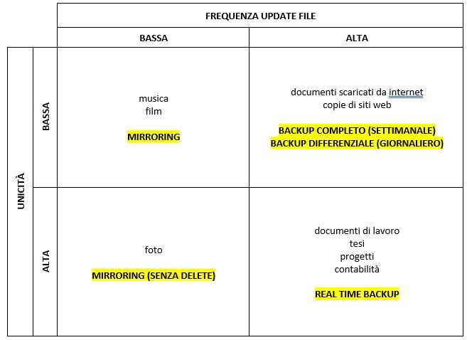

posso permettermi di aggiungere alcune informazioni che potrebbero essere inserite nel primo post?
- 2 dei migliori software di backup sono italiani:
*** https://www.iperiusbackup.com/ - by Enter SRL di Grottammare (AP)
*** https://www.uranium-backup.com/it/ - by Nanosystem SRL di Ascoli Piceno (AP)
notate niente di strano riguardo a questi 2 software?
p.s.: il primo secondo me è il migliore dei 2...
- questo altro software secondo me è il top nel settore per diversi motivi (funzionalità, interfaccia, occupazione risorse, ecc..) merita assolutamente! Bvckup2 https://bvckup2.com/
- un altro software secondo me valido è GoodSync - http://www.goodsync.com/ (più tarato sul file syncronization)
- questo era uno schema che mi ero fatto per valutare le migliori strategie di backup in base alla tipologia di file da sottoporre a backup, penso possa tornare molto utile
questi erano degli appunti che mi ero fatto tempo fa (sono passati anni, quindi non so quanto aggiornati) quando mi stavo preoccupando dell'argomento backup
