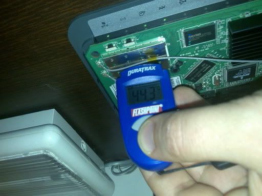

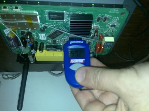

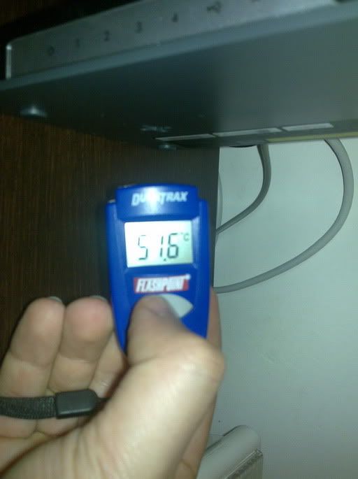

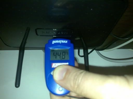

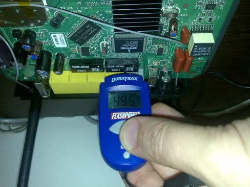

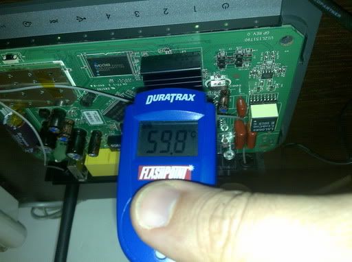

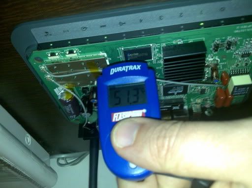

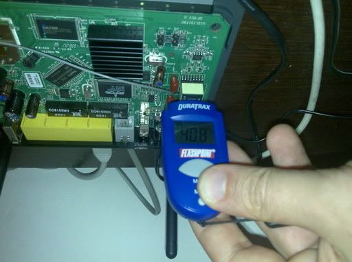

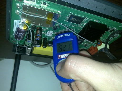

Bene, adesso vi annoio un po' e la farò un po' lunga: sono solo foto, quindi gustatevi "l'incendio"...
- Cover superiore (emissività 0.90):
- Cover inferiore (emissività 0.30):
- CPU (emissività 0.90):
- Flash(emissività 0.90):
- Modulo Wi-Fi (emissività 0.20):
- RAM (emissività 0.90):
- Ethernet (emissività 0.90):
- Trasformatore di linea (emissività 0.90):
- Moduli porte ethernet (emissività 0.90):
Direi, alla luce dei fatti, che per essere un apparato che sta operando a 19.1°C di temperatura ambiente (quella del luogo ove questo router risiede ed è stato fotografato) proprio "fresco" non è...
Gianluca "BaNdit400"
bandit400 è offline   Rispondi citando il messaggio o parte di esso

Originariamente inviato da bandit400 Guarda i messaggi
Con 50° sul posteriore non ce la tieni la mano, giusto ?
Messo in verticale: sopra sento appena tiepido, sicuramente meno di 37°. Sotto è più caldo nella parte appena sopra il foro per la vite più lontano dalla base. Credo intorno ai 40-42°.
cionci è offline   Rispondi citando il messaggio o parte di esso

Originariamente inviato da cionci Guarda i messaggi
No, ci si tiene, ma è fastidioso.
Probabilmente in quella posizione scalda meno, la ventilazione migliore su una così ampia superficie sicuramente qualche effetto lo ha.

L'ho messo un po' "alla frusta" giusto per vedere nel peggiore dei casi come si sarebbe comportato...
In effetti non stavo considerando le condizioni di stress, alla fine credo che dopo 24 ore acceso non ci siano differenze rispetto al mio.
