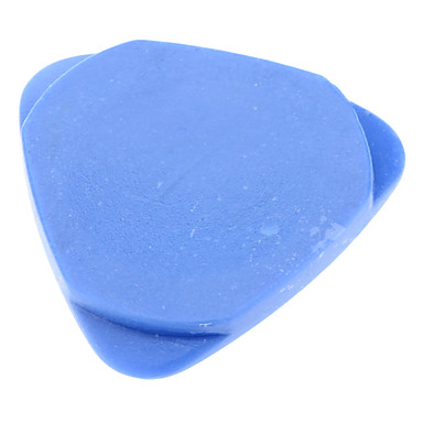

Sto smontando il pc per la sostituzione del cavo schermo ma non riesco a togliere la cornice del display. Fa resistenza dove sono le cerniere dell'apertura/chiusura, mi è rimasto solo quel pezzo da disassemblare. C'è qualche accortezza da avere?
Inviato dal mio  iFonfon con Tapatalk
ti serve questo:

grazie per la risposta, questo oggetto come andrebbe usato?
serve per far leva sulla cornice?

forse non ho capito il tuo problema allora... quella specie di plettro lo infili tra le plastiche e le disincastri
poi però lo schermo in sé è incollato, bisogna scollarlo con delicatezza

Praticamente ho disincastrato le plastiche del display tranne il pezzo vicino alle cerniere che non capisco come mai ma resta incastrato. Mi manca soltanto un cm per parte

puoi postare una foto? non ho ben capito dove ti blocchi

ho risolto, se ti dico dove mi ero bloccato ti metti a ridere...
in pratica avevo tolto le 2 viti del display superiori ma non quelle inferiori, non pensavo che sotto a quei quadratini di gomma ce ne fossero altre due
ora funziona ma fa dei leggeri sfarfalii quando la luminosità del display è al massimo, me ne sono accorto quando il pc era in carica.
