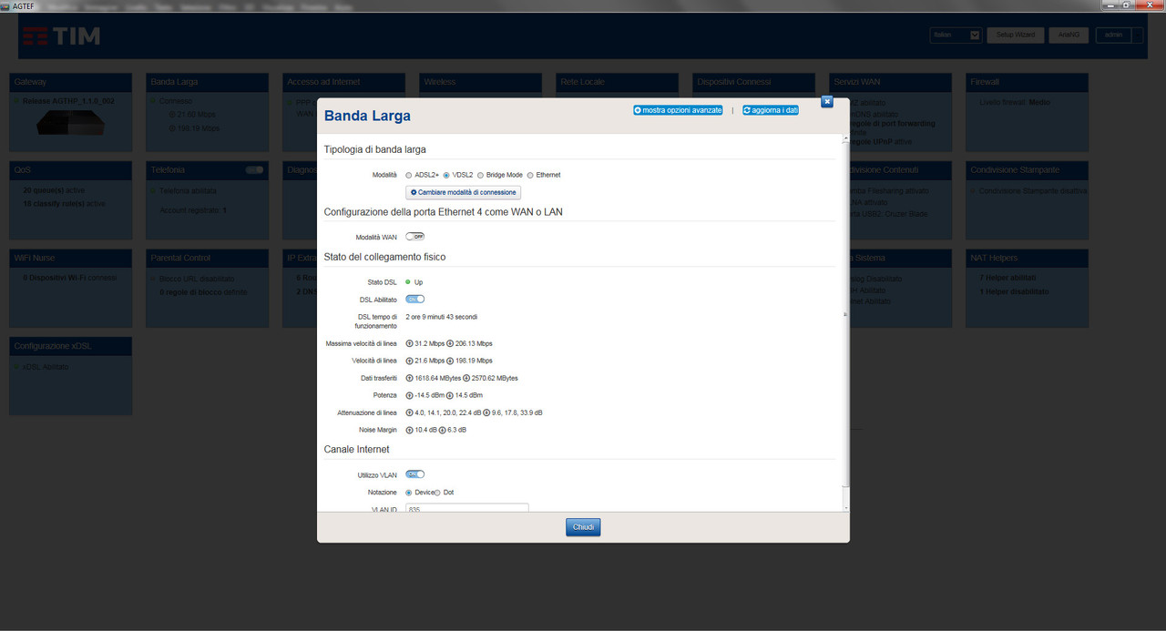

Uhm... se vedo bene il profilo e' 6db in download. Non penso che l'inp in questo caso sia realmente penalizzante

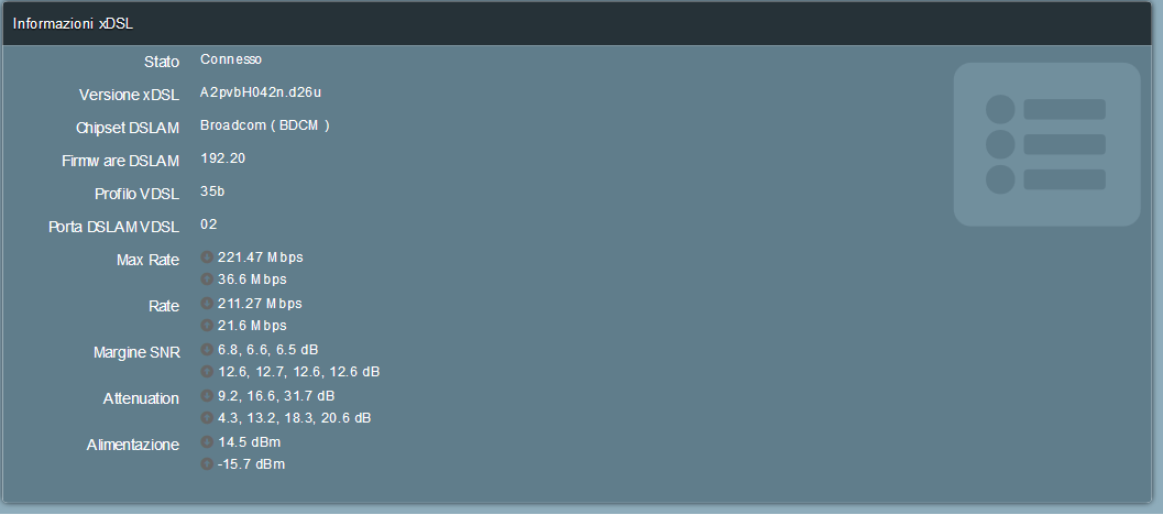

salve a tutti, ho un questo problema da quasi 3 giorni...
premesso che avevo fino 2 giorni fa avevo questa situazione:
sono a 100 metri dall'armadio linea volante e praticamente prendevo pieno.
anzi aggiungo questi che sono più recenti di quelli sopra:
Poi a mezzanotte di qualche sera fa mentre stavo navigando si è disconnesso e alla riconnessione avevo 140Mb al posto dei 200.
Ho aperto segnalazione in quanto ho avuto diverse disconnessioni e ping alzato, fintanto che stamattina altra disconnessione ma stavolta sono con questi valori:
Errori CRC e valori molto sballati.
Adesso ho inoltrato un sollecito... ma che ne pensate?

@Ivy_Mike: Stai molto probabilmente viaggiando su uno solo dei due cavi che compongono il doppino telefonico. Serve un tecnico che venga a controllare la tratta e a ricollegarti correttamente.

Originariamente inviato da Bigbey Guarda i messaggi
e come può essere successo?
Ivy_mike è offline   Rispondi citando il messaggio o parte di esso
Old 16-09-2021, 20:25   #126852
Bigbey
Iscritto dal: Dec 2015
Messaggi: 5238
@Ivy_mike: Da dietro uno smartphone/pc solo il Mago Otelma potrebbe risponderti correttamente
Potrebbe essere stato un tecnico maldestro che attivando un altro utente/risolvendo un guasto sia andato per errore a toccare la tua coppia ed essa nel giro di qualche ora abbia ceduto e mille altre ipotesi....
L'importante è che comunque con un tecnico in loco, si risolve.

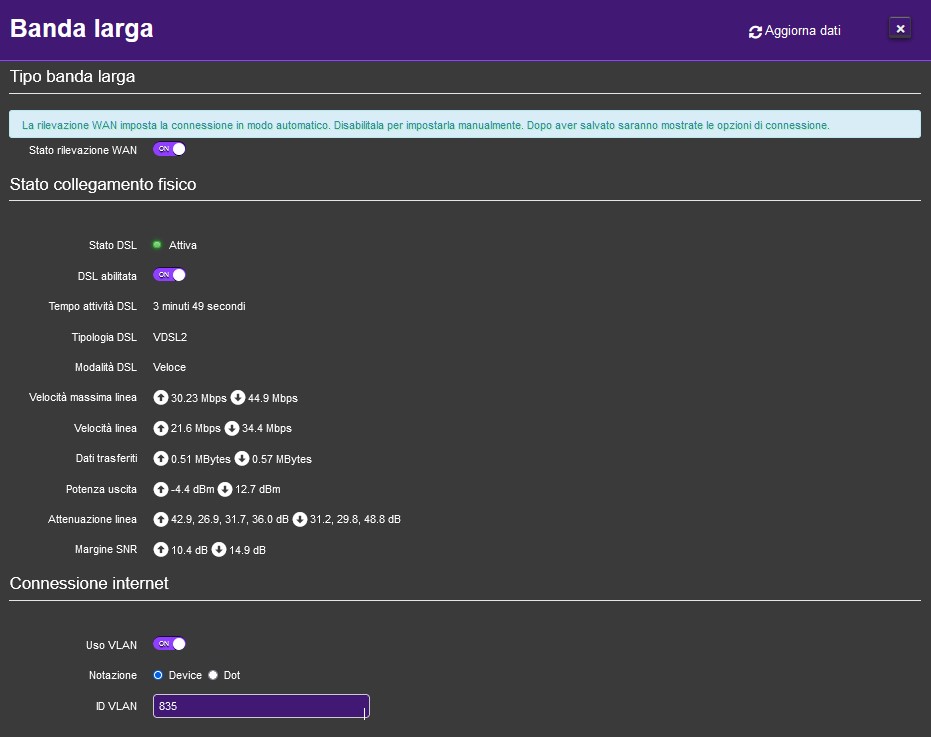

Messaggi: 25
Buonasera a tutti. Vorrei gentilmente sapere dagli esperti del topic cosa ne pensano dei valori della mia linea. Sono a 30 metri dall'armadio in derivata seconda. La chiostrina è su un palo e cade quasi a pezzi. Tre anni fa andavo ad upload e download massimo poi man mano sono sceso in download a 180, poi 160, poi 140 e ora 120. Probabilmente dovute alle altre attivazioni. Ora mi sembra strano che l'upload sia sceso. Che ne pensate? Grazie

Originariamente inviato da biglu91 Guarda i messaggi
hai profilo con snr a 9, fatti mettere il profilo classico con snr a 6

Originariamente inviato da dmann9999 Guarda i messaggi
Grazie per la risposta. Ho letto il primo post e ho capito grossomodo la questione. Avrei però qualche domanda e quache curiosità: A chi chiedo il cambio profilo? Al 187?
C'è possibilità che l' snr torni da solo a 6? Grazie

No non tornerà a da 9 a 6. Ti è stato assegnato e te ne accorgeresti con un (1 ) riavvio del modem ed a quel punto vedresti al limite valori nell'intorno di 6.
187 tasto 2 fino a trovare chi capisce la domanda, ovvero cambio di profilo con SNR a 6.
