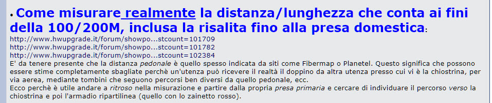

Se hai i dati dell'attenuazione DS1 del modem, indirettamente lo misuri (stub a parte); ci sono le tabelle in prima pagina (scala technicolor).
Servirebbe un'estensione delle tabelle per chi è su lunghe distanze
Old 18-12-2019, 17:22   #120702
giovanni69
L'Avatar di giovanni69
Messaggi: 23377
Oltre alla prima tabella di ironmark99
https://www.hwupgrade.it/forum/showp...ostcount=63837
non è proprio proporzionale, come precisa, ma si può stimare.
vedi:

Facendo la proporzione, risulta una lunghezza massima di circa 1560 metri con 28.1 di attenuazione in D1, ma misurando con google maps, la distanza rettilinea è di 1900 metri (che torna con i 1980 metri indicati da planetel)
