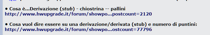

@fonta91: Ci sono i pallini per dire che la linea è in derivata?
Dai grafici direi che la derivata c'è ed è lunga.

Grazie zdnko, non riuscivo ad ingrandire quelle immagini.
Non so a quale delle due sono collegato ma sicuro son derivate
Penso su quella a destra: con 4 derivate avresti un grafico più bizzarro.
