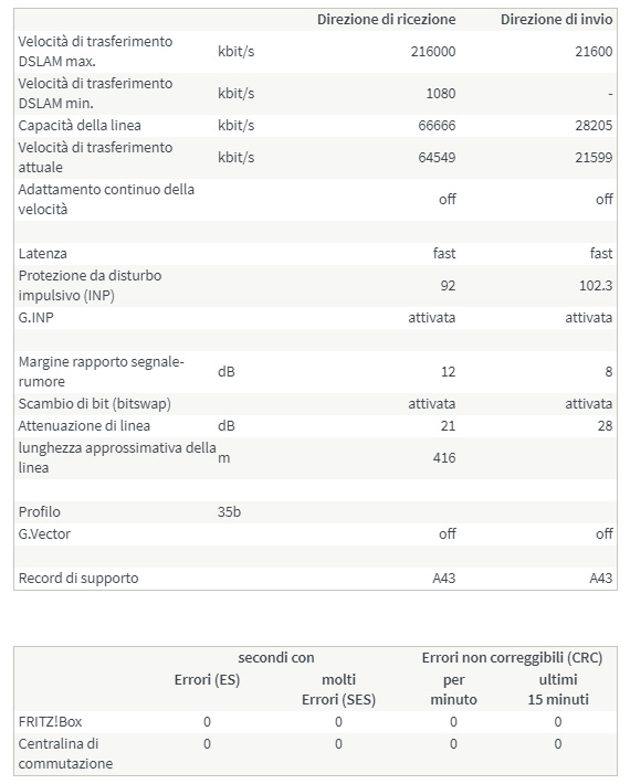

Arrivato l'SMS di TIM e sembra che abbiano ripristinato il guasto alla cabina, non sono ai livelli di qualche mese fa ma oggettivamente mi va benissimo cosi, almeno ho 20+ mbit in upload prima a 0.5-0.6 era impossibile fare qualunque cosa...
scusate l'ignoranza... con cosa lo fate questo test ?

Che test? Se ti riferisci a quella schermata, sono soltanto i valori della linea che leggi sul router.
L'utente in questione però ha SNR a 12 db. Probabile sia intervenuto il sistema e gli abbia impostato un profilo SOS per dare maggiore stabilità alla linea. Con SNR a 6db forse poteva arriva a 90 mega di allineamento.

Non è come prima perchè hai ancora un profilo a 12dB + SOS (INP alti)

Infatti prima ero tra gli 86-103 mega, ma secondo la vostra esperienza questo profilo a 12DB + SOS, c'è modo di rimuoverlo o comunque vale la pena farlo per non incidere negativamente sulla stabilità della linea?

SOS fa un altro tipo di intervento, mentre i 12dB di margine servono nel caso in cui ci siano oscillazioni pesanti del segnale nel tempo e quindi permette di conservare più margine (appunto...) per non far disconnettere la linea. Ma io direi che ormai hai risolto il problema sulla coppia, puoi chiamare il 187 tasto 2 e chiedere il "cambio SNR a 6dB". Ci metterai qualche chiamata (a meno che non hai fortuna e becchi il tecnico giusto al primo colpo"...

Dipende cosa ti preme: non si può avere la botte piena e la moglie ubriaca, dicono
Se la tua linea è stabile di fondo, i 12 dB SNRm sono sprecati, altrimenti valgono la pena.
