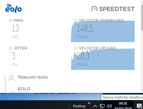

Ho letto in prima pagina e sono già un po' scoraggiato, ma vorrei per sicurezza porvi questa curiosità. Mi è stata attivata a Gennaio la 100/20 su FTTC, ero il primo all'armadio a detta dei tecnici (nuova posa di fibra nella mia città, Volterra). Tutto bellissimo, nonostante i circa 400-500m (credo) agganciavo 87-89 Mbps con SNR stabile sui 6. L'idillio è durato meno di due mesi: ad oggi la situazione è quella dell'immagine. è calato anche l'upload, non nel senso di banda, ma nel senso che a gennaio c'erano quei valori con SNR di 12 ed ora è quasi la metà. Il calo è avvenuto di botto, nel giro di una settimana (non ero presente e non so se in un solo colpo o in più di uno).
Possibile sia solo la diafonia e, quindi, in attesa del vectoring, non ci sia niente da fare? 30 Mbps spariti di colpo?
