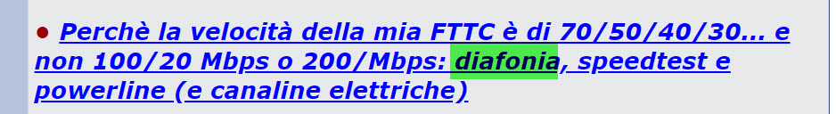

@luipez:
Fonte: pagina 1, FAQ
... se il cablaggio domestico è rimasto immutato.
