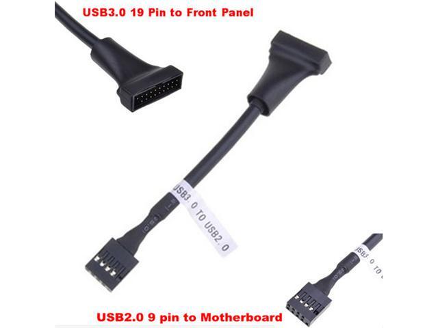

La scheda madre non ha il connettore interno per la porta USB3 del case (sempre grazie ad uno dei grandi consigli avuti qui che non ho verificato ), per cui se poteste consigliarmi un buon adattatore da attaccare ad una delle porte esterne della scheda madre, mi fareste un gran favore (non ne ho trovati di economici e non sono sicuro siano giusti quelli che ho visto).

2- usare un adattore che ti permetta di fare da prolunga per le usb 3.0 posteriori come questo http://i.minus.com/jD9sdn74kP7ne.jpg

Ecco, cercavo proprio l'adattatore di cui hai messo il link nel punto 2, devo solo capire dove trovarli...
