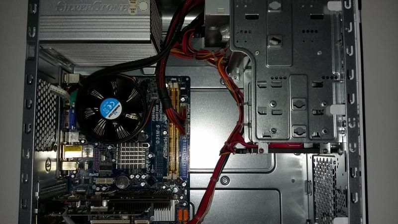

Il mio consiglio è di mettere il case in orizzontale e usare un semplice righello per la misura. Prendi dalla superficie scheda madre fino alla paratia laterale e cerca di essere più preciso possibile e perpendicolare alla scheda
Tra l'altro essendo un case di tipo economico, monta l'alimentatore nella parte alta quindi anche qui avrai delle serie limitazioni in termini di spazio, se fai una foto dell'interno del case ci facciamo un'idea più precisa degli ingombri laterali anche.

Old 28-11-2014, 15:09   #13
RVS1977
Iscritto dal: Oct 2010
Messaggi: 25
Hai ragione!
Ho aperto il case ed ho seguito i tuoi suggerimenti nell'effettuare la misurazione.
Lo spazio utile dalla scheda madre alla paratia laterale è di 150 mm. Rischiando posso arrivare a 153.
Questa la situazione attuale:
RVS1977 è offline   Rispondi citando il messaggio o parte di esso
Old 28-11-2014, 15:33   #14
HoFattoSoloCosi
L'Avatar di HoFattoSoloCosi
Iscritto dal: Jun 2012
Città: Mantova (Padova)
Messaggi: 16884
Molto pulito e ordinato, bravo! Lo spazio anche se l'alimentatore è sopra la scheda non è poco, il che è un bene, personalmente ti indirizzerei direttamente verso l'Arctic Freezer 13 (non il PRO, mi raccomando, che è troppo grande). E' più che dimensionato per il tuo processore, in altezza ci sta tranquillamente (130mm) ed è molto silenzioso, oltre a costare poco per quello che offre, ≤29€. La pasta termica è già pre-applicata di fabbrica, ed è la ottima MX-4

Old 28-11-2014, 15:41   #15
RVS1977
Messaggi: 25
Grazie!
Ma penso che con un pò di pazienza si può fare molto di più (tipo guaine a reti e termorestringenti. :-)
Perfetto.
Allora procedo all'acquisto.
Grazie mille per tutto l'aiuto.

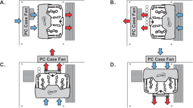

Chiaramente si può sempre andare in meglio, però per come è ora è ben sopra la media
Per il dissipatore, in genere, si può montare in tutte le 4 direzioni, cioè intendo con ventola a destra a sinistra sotto o sopra :
Se hai sufficiente spazio, la scelta migliore sarebbe la B, cioè ventola a destra della CPU (sopra le RAM) con flusso orizzontare e direzione verso sinistra. In questo caso consiglio caldamente (e si vede anche dall'immagine che ho postato qui sopra) di montare una ventola aggiuntiva di estrazione nella parte posteriore del case, si vede anche dalla foto che hai messo che c'è l'alloggiamento. In ogni caso l'aria deve andare fuori dal case.

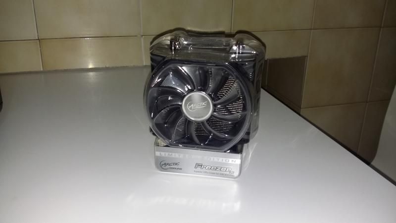

Vedo sul sito della Arctic che ci sono tre versioni del freezer 13: normale, Co, e limite edizione.
Quale prendere?
Old 29-11-2014, 09:13   #18
HoFattoSoloCosi
Messaggi: 16884
Tra il CO e quello liscio cambia solo la ventola, una ha il cuscinetto l'altra un collegamento fluidodinamico, ma sono entrambe ottime ed altrettanto silenziose, quindi puoi prendere il modello che trovi a meno.
L'edizione limitata non cambia nulla dalla CO, ha solo una colorazione diversa, ma in termini di prestazioni sono identiche.

Old 03-12-2014, 19:27   #19
RVS1977
Messaggi: 25
Oggi è arrivato il corriere
Adesso monto e vediamo che succede
Old 03-12-2014, 20:52   #20
RVS1977
Messaggi: 25
Installato e testato.
Prime impressioni:
di sicuro ho abbattuto i rumori del pc. Il dissipatore precedente ronzava da far saltare i nervi.
Da bios ho risettato la ventola in slow. Adesso il pc è silenzioso al punto giusto.
Ad essere sincero avrei preferito qualcosa di inudibile avendo anche l'alimentatore e la scheda video fanless.
Ma tant'è.
Già così è un ottimo risultato.
