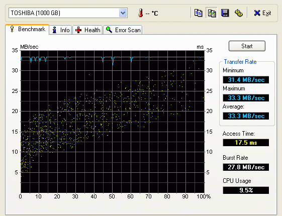

- Benchmark C:
Benchmark E:
E' evidente che il disco E: presenta valori anomali.

Poi ho avviato HBCD e ho fatto il test con HD Tune:
- Benchmark C:
- Benchmark E:
Magicamente il disco torna a funzionare a valori normali.

Ho riavviato Windows, fatto partire HD Tune e questo è il risultato:
Il disco si è piantato un'altra volta.
In altre parole, a parità di condizioni (vecchio cavetto collegato a SATA3), se faccio il test con HD Tune da HBCD risulta:
se faccio il test con HD Tune da Windows risulta:

Non c'entra con la discussione ma non mi sembrava il caso di aprirne una a parte.
Ho un HDD esterno 2,5" Toshiba 1TB USB 3.0 collegato a un hub USB.
Da qualche giorno ho problemi (all'accensione dell'hub il disco non viene riconosciuto), ma sospetto sia l'hub stesso la causa.
Ho collegato il disco a una presa USB 2.0 del case (presa "derivata", non direttamente sulla scheda madre) e ho fatto un test con HD Tune:
Questi valori possono essere considerati nella norma?

Si per essere in USB2.0 è tutto normale, bisogna vedere come si comporta in SATA o in USB3.0 per avere altre informazioni

In SATA sarà difficile, visto che ha solo l'USB.
Ti ringrazio, era per confermare il mio sospetto che fosse l'hub il problema.
