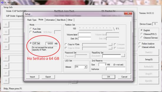

trovato password mp_udf
Finalmente ho trovato la password per cambiare i settaggi del programma mp_udf adesso voglio fare un pochino di esperimenti, speriamo non si bruci la chiavetta
Ultima modifica di ciccioloco : 25-05-2012 alle 14:27. Motivo: immagine

Fatto!
l'ho fatto adesso mi riconosce la chiavetta a 64 GB (anche se non ne conosco la reale capienza) cmq di sicuro è più grande di 2 GB ho caricato 4,5 Gb di files, la velocità di upload è intorno ai 3,3 MBs e di download circa il doppio, quindi molto lenta mi continua a dare un sacco di errori, ma credo sia legata alla scarsa qualità del prodotto.
