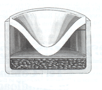

probabilmente perchè la quantità di composti che respiri è estremamente bassa
come si vede dallo schemino la quantità di primario nell'innesco è estremamente piccola.
quando l'innesco esplode accende la polvere.
assumendo che la quantità di moto complessiva dei fumi della polvere sia zero, i residui dei fumi dell'innesco vengono in massima parte trattenuti e all'interno della canna, e all'interno del bossolo dove, in virtu delle elevate temperature in gioco, è lecito supporre che aggrediscano il materiale della cartuccia.
la manutenzione dell'arma è tanto importante proprio perchè i fumi aggrediscono la canna, quindi è lecito supporre che il ragionamento seppur grossolano, sia corretto.
questo almeno a grandi linee.
chiaramente ci sarebbero da fare alcune elucubrazioni circa la chimica delle polveri per valutare la eventuale presenza di additivi e nelle polveri e negli inneschi, volti ad abbattere gli eventuali inquinanti, ma con buona pace di chiunque tali informazioni sono probabilmente coperte da segreto industriale.
