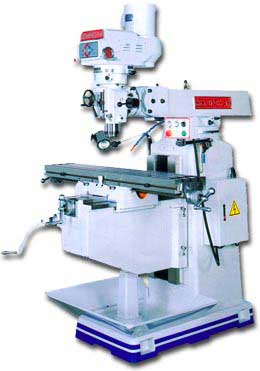

Dipende dal tipo di fresatrice..
Se devi lavorare pezzi di motore, c'è bisogno di una fresatrice Heavy duty,
e sicuramente non si può autocostruire..
Light CNC
Heavy CNC

Beh, facciamo un poco di chiarezza.
Quella mostrata da GRANDE_ERODE è un plotter, ottimo per realizzare pezzi essenzialmente bidimensionali, come le centine degli aeromodelli.
La puoi usare essenzialmente per lavorare il legno, anche molto duro, e alluminio con spessori militati.
Il telaio se ci fai caso è realizzato con profili in alluminio, per cui la sua rigidita non va oltre quella sufficiente a lavorare fogli di alluminio di pochi millimetri di spessore.
La testa, o meglio lo spindel, può essere una fresa a mano Proxxon, Kress o qualsiasi altra con collo di serraggio standard in acciaio o alluminio cilindrico da 43 millimetri di diametro, che è uno standard in molte frese a mano, e il corpo motore deve essere più o meno cilindrico.
Il costo dello spindel vá dai 100 ai 150 euro.
