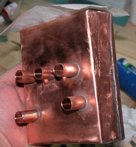

Ma nessuno di voi amanti del WC (water cooling, per non essere frainteso) ha mai pensato di farsi una bella vaschetta tutta in rame?
Non darebbe una bella mano alla dissipazione?
E poi provate ad immaginare un bel cilindro in rame tirato a specchio proprio di fianco al case, non farebbe effetto?
Io ho già fatto tutti i disegni per un bel case, appena ho un pò di tempo lo faccio tagliare al laser, lo piego, lo metto insieme e poi lo lucido; chissa di quanto abbassa la temperatura tutta la superfice esposta....

x mekmak: una vasca in rame è molto costosa, poi il rame si ossida, ma èun problema secondario, il problema poi è anche trovare dei pannelli rame di certe dimensioni, infine sarebbe pesantissima! cmq zalman ha realizzato una cosa del genere, però mi sembra nn fosse di rame: era un tubo alettato esternamente con pompa all'interno!
In effetti si scalda molto, dovresti vedere con la peltier.... il problema semmai e' che il calore rimane comunque dentro al case, insomma il guadagno e' sicuramente trascurabile, piu' che altro e' semplice da realizzare ed e' molto piu' resistente di una qualsiasi vaschetta in plexi, certo serve una bella esperienza con il cannello e lo stagno altrimenti sai quante perdite....
Un consiglio per quelle in plexi... prima di incollare o di passare il silicone, usate del nastro adesivo di carta, quello usato dai carrozzieri per capirci, mettetelo vicino al bordo da incollare, quindi passate silicone o colla, e levate il nastro adesivo, avrete uno strato di colla preciso, e evitate inoltre di imbrattare di colla e silicone le pareti della vaschetta...spero di essermi spiegato...

Io intendevo una vaschetta esterna, proprio come quella della zalman citata, non saldata a stagno ma a TIG, così una volta lucidata non si vede la saldatura.
Un'idea sarebbe farla a forma di toroide, con una 12X12 che ci soffia dentro.
