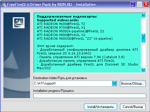

Se ti prendi una 9800 ( liscia-pro-xt e uguale ) esiste una mod software 9800--->FireGL X2 , sto facendo qualche prova proprio in questi giorni
http://www.hardware.vrn.ru/files/FreeFireGL_6343.exe
Supporto dx9 con in piu le funzioni della fireGL per i vari programmi di grafica professionale.

Ma hai guardato l'immagine che ho postato ? ci sono schede e relative modifiche .
Bhe se secondo te la 9800 e gia superata la 9600 la buttiamo nella monnezza...la 9600 ha 4 pipe e 4 rimangono anche dopo la modifica ..quindi non ti aspettare miracoli perche e gia castrata in hardware ...non ha niente a che vedere con una 9800@fireGL X2 8 pipe, il top delle gamma firegl by ati.
