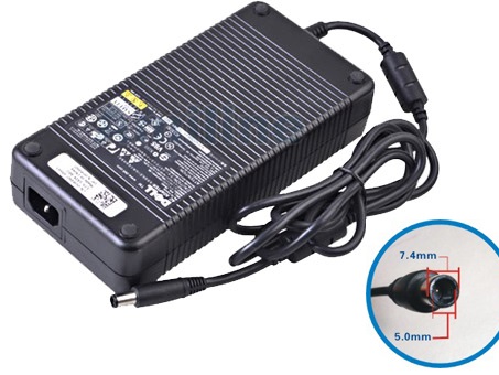

Ciao ragazzi. Ho un Alienware M18 r1, con i9 e 4090. Da qualche mese vivo in una casa molto vecchia, ad Alghero. Una decina di giorni fa si è fuso il cavetto che connette l'uscita di alimentazione del PC alla scheda madre. Sospetto che sia la rete elettrica di questa vecchia casa..
Ho fatto un po' di ricerche, ma non sono sicuro di aver capito bene come funziona uno stabilizzatore di tensione.
Volevo chiedervi, è questo quello che sto cercando? https://www.amazon.it/Tecnoware-Powe..._dp&th=1&psc=1
Questa versione tollera tensione in entrata tra 110Vac-280Vac o 150Vac-270Vac (selezionabile).
Grazie e buona giornata
Giovanni

Ho un Alienware M18 r1. Una decina di giorni fa si è fuso il cavetto che connette l'uscita di alimentazione del PC alla scheda madre.
È un portatile. Avrai fuso il cavo xkè te l'ha mangiato il cane. Quello che ipotizzi è impossibile.

Ciao Alecomputer, grazie per la risposta chiara e dettagliata, allora prima chiedo ad un elettricista.
Perseverance, guarda è questo cavetto che si è bruciato, quello che tira fuori a 6:41 https://youtu.be/JTk3C8Ryj5w?si=lwb3lRU2coFtrh5y
Si è bruciato proprio la parte che estrae, la plastica del cavo so è fusa con i dentini dell' uscita della scheda madre, l'altro capo del cavetto è dove si inserisce il cavo ac.
Tu dici che non può essere stato uno sbalzo di tensione? Il tecnico della Dell dice che potrebbe essere stato quello ma non so.

se ti si è fuso quel cavetto interno al portatile la tensione di rete esterna non c'entra nulla in quanto un eventuale scarica avrebbe bruciato l'alimentatore esterno del portatile quello che ti è saltato è il connettore di alimentazione della mobo che è in dc
detto questo avere una rete elettrica stabile male non fà
Lo stabilizzatore lo compro per si e per no.
Nell'intervento di oggi il tecnico dell mi ha cambiato scheda madre e trasformatore.
Potrebbe essere che un guasto al trasformatore abbia fuso quel cavetto allora?
Perché una decina di giorni fa mi ha cambiato solo quel cavetto e il PC funzionava perfettamente tranne che non prendeva corrente dal cavo ac.
Adesso dopo aver sostituito scheda madre e trasformatore il PC sembra funzionare in tutto e per tutto. Se non è stato un sbalzo di tensione, cosa potrebbe essere stato? Vorrei capire per cercare di prevenire se possibile.
Giovanni

L' ipotesi piu probabile e che sia stato proprio l' alimentatore del pc che si e guastato e poi ha bruciato il cavetto e la scheda madre . Anche se difficile non si puo escludere che l' alimentatore sia stato danneggiato da una sovratensione .
Per lo stabilizzatore l' onda sinusoidale e la migliore per tutti i tipi di carico elettrico compreso il pc , qui trovi una spiegazione dettagliata su la forma d' onda di un stabilizzatore o un ups (e lo stesso ) https://www.hwupgrade.it/forum/showthread.php?t=1459150
Di solito per un onda sinusoidale il prezzo e piu elevato .

Sul piccolo cavo in bassa tensione a 19V che và al jack di alimentazione dietro al notebook ci devono passare 17A, te lo riscrivo xkè ho l'impressione che non hai ancora realizzato di cosa si sta parlando: DICIASSETTE AMPERE. Hai idea di quanta corrente sia?!
Una corrente così enorme quando scorre: scalda. Scalda il filo, quanto più il filo è piccolo tanto più scalda. I connettori scaldano, i contatti dei jack scaldano, i mosfet s'incendiano, etc...
Il cavo di alimentazione appare così piccolo e sottodimensionato che con quella corrente in gioco è sufficiente una piega, uno strappo, un connettore saldato male, un falso contatto, affinché qualcosa si rompa.
Cosa può andar male alimentando un notebook con diciassette ampere su un misero cavetto con un connettore masticato e il filo spiegazzato? Cooosa può andar male?
Nella maniera più assoluta: NO. Potrebbe essere un difetto di fabbrica nel cavo, nel connettore o nello spinotto del notebook. O più probabilmente la colpa è tua xkè non hai usato cura e cautela nel maneggiarlo. Il cavo e lo spinotto secondo me sono sottodimensionati a vedere da foto che si trovano in giro, se a questo ci si aggiunge l'incuria da parte dell'utilizzatore, ovverto te, il guasto è garantito.
Diciassette ampere ma stiamo scherzando ? Un forno ne assorbe la metà e ha cavi come minimo il triplo più grandi di sezione. Diciassette ampere su un filo interdentale Cosa combinano alla DELL.....

Ok ho capito quindi si è trattato di un difetto di fabbrica, io credo di non averlo maltrattato, non mi è caduto il trasformatore né l'ho preso a morsi
Può essere che il cavo AC non fosse inserito fino a fine corsa? Scusa le domande stupide, ma sono completamente ignorante in materia.
Attaccando questo stabilizzatore mi dice che la tensione in entrata è 247 così come la tensione in uscita.. non doveva essere 230? Bo vabbè.. ho il mal di testa
Quindi 247 va bene se ho capito bene, allora rimando indietro lo stabilizzatore.
C'è niente che non è stato menzionato che potrei fare? Che so qualche genere di protezione se c'è uno sbalzo di tensione enorme dovuto ad un temporale? O l'unica soluzione è spegnere tutto in quel caso?
Grazie del tempo che mi avete dedicato. Spero di non essere un pessimo utente

Quello che chiami "cavo AC" (ac sta per alternating current) è quello che attacchi al muro ed entra nell'alimentatore con la classica spina chiamata VDE. In uscita l'alimentatore eroga corrente DC (direct current) a 19 volts e tramite quel misero cavo entra nello spinotto del notebook.
Se il cavo AC fosse messo male non farebbe alcun danno, la potenza che vede è troppo bassa per fare qualche danno. Il danno può farlo invece il connettore DC se non è messo bene o non c'è un buon contatto col connettore dentro al notebook. Quanto più il contatto tra il connettore ed il jack è scarso tanto più scalda al passaggio di corrente. Già con notebook normali da 4 ampere "succede" che scaldi. Figurati con uno da diciassette ampere come il tuo.
Beh, apriamo una grossa parentesi: se ti entra un fulmine bello grosso nell'impianto elettrico di casa, non c'è apparecchio che tenga, sei spacciato. Io, per conoscenza per lavoro e colleghi, mi sono trovato a vedere roba incredibile, un fulmine può farti danni che neanche immagini, l'ultimo che ho visto qualche anno fa gli erano fuse le canaline di plastica nei muri e in certi punti era saltato via corrugato, muro e intonaco. Tutto bruciato, anche due UPS e bruciato tutto ciò che era attaccato agli UPS. Se hai la casa di proprietà, se paghi un'assicurazione sulla casa, mettici anche quella per le scariche atmosferiche. Questo è un caso estremo, sia chiaro. Chiusa parentesi.
La rete elettrica, TERNA per la media ed alta tensione ed i vari distributori gestiti direttamente o in appato per la bassa tensione a 230V monofase o 400V trifase devono garantire che la corrente che esce dal trasformatore su palo o in cabina che arriva nelle case sia sicura e con fluttuazioni, spikes e parametri accettabili. Gli apparecchi d'altro canto sono progettati per funzionare così, si aspettano nella peggiore delle ipotesi una corrente di rete "sporca". E tutto ciò è normale.
Purtroppo dalla cabina di trasformazione a casa tua non c'è più controllo. Se un fulmine chiappa un palo della bassa tensione sono guai per tutte le utenze allacciate. La scarica elettrica oltre che dalla rete elettrica può arrivare dal doppino telefonico di rame o dall'antenna. Dal citofono del cancello addirittura mi è capitato di vedere.
Per proteggerti da sbalzi non convenzionali devi proteggere a monte l'impianto elettrico dalla rete di distribuzione eppoi devi proteggere e isolare quanto più possibile, appunto, citofoni, pulsanti remoti, apricancello, doppini di rame, coassiali d'antenna.
Sui catalogi di qualunque produttore di elettrotecnica alla sezione serie civili ci sono svariati prodotti funzionali a quello scopo. Le soluzioni a livello elettrotecnico non mancano, spesso sono un po' costose ma efficaci. Non conta solo avere il pezzo ma conta anche la realizzazione dell'impianto come la distribuzione. Ci vuole un elettricista e soprattutto ci vuole quasi sempre un'impianto di terra funzionante.
I singoli apparecchi come UPS, alimentatori e altra roba si "difende" con quello che può cercando un compromesso fra il costo finale dell'apparecchio e la propria capacità di difesa senza eccedere troppo. Comunemente le sezioni di alimentazione degli ups e degli alimentatori si difendono con MOV, TVS, PTC, scaricatori ad arco e varie altre diavolerie.
Ma in ogni caso quando c'è un forte temporale stacca tutto. Tira giù il generale dal quadro elettrico.

Allora potrebbe essere stato il cavo DC perché a volte avevo notato che non era inserito proprio fino in fondo ma non me n'ero preoccupato. È strano che questo in particolare non faccia un click o una scatto quando arriva a fine corsa e che venga fuori un po' troppo facilmente.
Quindi in linea di massima penso sia importante spegnere il PC, per chessò quindici minuti, dopo un po' di ore di gioco, così da far raffreddare quel cavetto.
