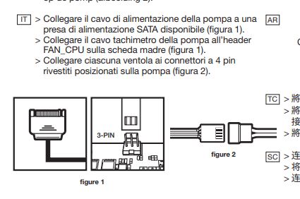

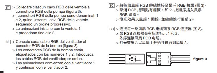

Salve, chiedo aiuto agli esperti e mi scuso se è già stato risposto a questo quesito in altro post ma non ho trovato nulla.
Mi è in arrivo a giorni (forse domani) il corsair 4000x rgb con integrato controller rgb da 6 ventole (node core se non erro). il case ha già tre ventole in dotazione frontali. Separatamente ho acquistato l'AIO h100i rgb il quale ha 2 ventole, più un'altra ancora da posizionare in estrazione sul retro. In totale 6 ventole... più la pompa.
Come diavolo le collego??? Se non ho capito male devo collegare la pompa alla cpu-fan e le ventole alle varie sys-fan in giro, per quanto riguarda l'alimentazione ed il controllo di velocità (ovviamente l'aio va collegato anche usb e sata), e per il controllo rgb? Il Node core ha solo sei ingressi, non dovrei io avere SETTE cavetti?
Ho visto su un paio di video su YT che qualcuno collega la pompa ad una ventola, possibile o non ho capito una mazza io?
Nel manuale c'è scritto questo:
please help

Il dissipatore H100i RGB con le due relative ventole, lo devi vedere come un unico sistema che funziona senza altri accessori.
Per quanto riguarda i collegamenti, dalla pompa escono tutti i cavi necessari:
- Cavo 3Pin da collegare al CPU_FAN della scheda madre (altrimenti non fa il boot)
- Cavo USB da collegare alla scheda madre
- Cavo Sata di alimentazione
- 2 x Cavo di alimentazione ventole
- 2 x Cavo RGB per le ventole
Tramite il programma Corsair iCUE potrai monitorare ed impostare le varie velocità della pompa / ventole e RGB.
