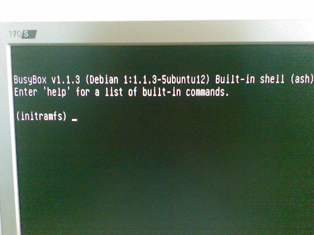

ecco qui l'errore che mi da
mattia23393 è offline   Rispondi citando il messaggio o parte di esso

http://www.hwupgrade.it/forum/showth...ll_generic_ide

quindi dopo aver premuto f6 scrivo all_generic_ide
proviamo

no, devi *aggiungerlo* alle altre opzioni di boot che ti appariranno...
se la cosa funziona si puó rendere permanente...

ciao ho messo il cd e lo fatto partire in live ho premuto g8 ci sn 4-5 stringe ma nn so come metetre quella da te citata

https://help.ubuntu.com/community/BootOptions

perfetto e partito ti crivo da linux infatti adesso come faccio a far rimanere pemanente la modifica

devi aprire menu.lst con i diritti di admin e modificare le linee di avvio esattamente come hai fatto per l'operazione di boot.
Apri un terminale e digiti
sudo gedit /boot/grub/menu.lst
modifichi e salvi
Occhio che quando ci saranno updates del sistema e verranno installati nuovi kernel dovrai probabilmente modificare nuovamente i parametri di boot.

bo forse linux non riconosc eil miuo controller ide cn la stringa lo riconosce bo..
