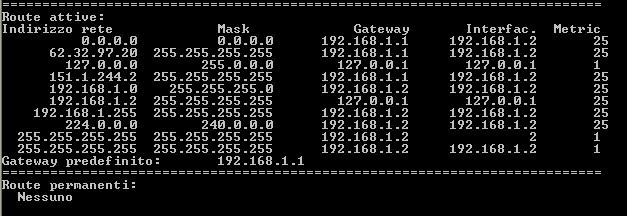

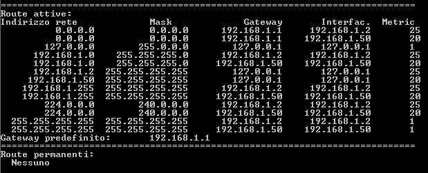

Semplicemente, ho un notebook connesso in wirelss ad un router che fornisce l'accesso ad internet. In alcune circostanze collego al notebook un hard disk esterno di rete (NAS, via cavo CROSSOVER), con indirizzo IP analogo alla rete in uso. Dal momento in cui connetto il cavo lan posso accedere al NAS ma mi è inibito l'accesso via WIFI al router, e quindi anche ad internet.
Mi pare di capire che il sistema operativo WinXP confronta le metriche delle due schede di rete (wifi e lan) e dirotta le richieste di accesso verso la LAN che sarebbe riconosciuta come più performante.
Dovrei forzare la rotta verso il router via wireless, nel momento in cui fossero contemporaneamente collegate wifi e lan: prego, come si fa?

(NAS e LAN disattivi al momento della "print route")
(NAS e LAN attivi al momento della "print route")

Dai, datemi una mano! Ho aggiunto le "rotte attive" nel post iniziale, per le domande se non vi spiace ripartiamo da qui.

allora ,se potresti collegare il nas al pc con la eth fare route print si vedrebbe se si cambia il gw predefinito o qualche rotta, e si potrebbe creare allora una rotta apposta..
