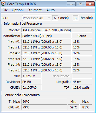

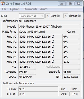

Buongiorno ragazzi, chiedo aiuto a voi perchè non sono tanto ferrato in materia, è da un pò di tempo che ormai il PC (specie quando gioco) va in schermata blu e si riavvia con annessa scritta: "CPU OVER TEMPERATURE ERROR - PRESS F1 TO RESUME". Ormai sta diventando uno strazio, diede per la prima volta qualche accenno due mesi fa, ma credevo fosse un caso anche perchè non mi era mai capitato prima, ora invece capita spesso e volentieri. Ho dato uno sguardo alle temperature dei core con Core Temp e di sicuro non raggiungono i 90° a massimo sforzo, qualche mio amico mi ha detto che il problema potrebbe essere la scheda madre, chi invece dice che potrebbe essere l'HD (vecchissimo e unica cosa che non ho mai cambiato da 10 anni ad oggi), ma a sto punto non so più a che santo votami...
Vi lascio un pò di dati presi in questo momento, nella speranza che possiate darmi una mano
Vi ringrazio anticipatamente per qualsiasi parere/consiglio...

Ciao,
senza stare a fare stress test fatti una partita con aperto core temp e hwmonitor e poi controlla i valori.
Quello screen è a riposo?
Perchè se cosi' fosse sicuramente qualcosa non va.
Il tj max a 90° è sbagliato a quelle temp la cpu non ci arriva sicuro fonde prima.

Originariamente inviato da sburnolo Guarda i messaggi
Ciao,
Ciao Sburnolo, grazie per la risposta, si quello screen è della CPU a riposo, ora ad esempio, mentre mi faccio un giro su Youtube o Facebook, i valori sono questi:
Ma mentre gioco arriva pure a 75°...

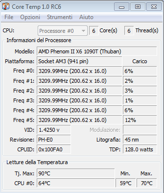

Mi rimangio quanto ho detto, mentre gioco (e neanche un gioco pesantissimo) la temperatura è arrivata a 80°:

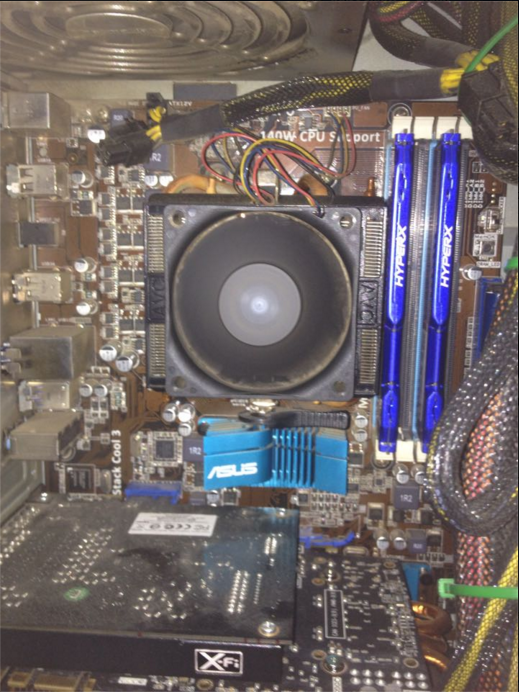

...se riuscissi a riconoscerlo te lo avrei detto ben volentieri, so solo che sembra un casino da togliere perchè ha un unica "linguetta a molla", e pare di spaccare tutto quando la si prova ad allentare...
...ho fatto una foto, non so sia chiara

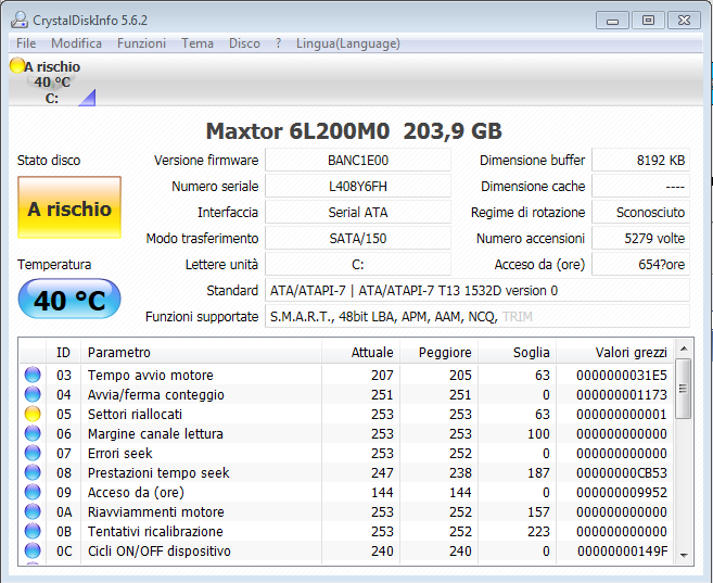

...questo è il mio schifosissimo HD (mai cambiato da quando comprai il PC tantissimissimi anni fa):

Temperature altissime dovute alla polvere. Devi essere felice che il PC si bloccasse perché hai evitato la rottura della CPU.
Il tuo è un dissi stock AMD phenom x4. Devi ruotare di 180° la linguetta (come da foto, da destra a sinistra) quindi fai uscire fuori dai blocchi la sbarretta metallica (quella che taglia il dissi in mezzo in verticale) e gira leggermente in senso orario e antiorario il dissipatore (di un 20-30°) e solleva delicatamente. Rimuovi la vecchia pasta con un po' di alcol, mettine un chicco nuova e spalmala sulla CPU. Dopo aver pulito il dissipatore e la ventola, rimonta il tutto seguendo i passaggi al contrario, evitando solo i giri in senso orario e antiorario.
Con quel dissi non azzardati a fare OC.
Dovresti anche togliere un po' di polvere dal cabinet. Il phon fa miracoli ed è veloce.
Purtroppo devi cambiare il tuo hdd.

Santo cielo!!!! ma non lo vedi che quel dissipatore è otturato dalla polvere al 90%?? è un miracolo che raffreddi! stacca la ventola dal dissipatore e vai di aspirapolvere che ce ne sarà una zolla!
Sozzone!!!!

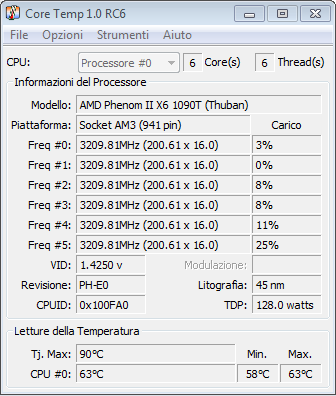

Non mi resta che ringraziarvi uno per uno, vi offrirei una birra se potessi, stamattina sono riuscito a risolvere a quanto pare, ho comprato una bomboletta di aria compressa e la pasta termica, ho seguito le vostre istruzioni sullo smontaggio e sulla pasta termica (l'ho messa due volte, la prima per vedere l'impronta lasciata, ripulendo e riapplicandola), la polvere tra la ventola e il dissipatore era una cosa esagerata, ho ripulito tutto per bene, queste sono le temperature a lavoro concluso:
Ripeto, grazie mille, essendo un ignorante in materia (non mi sono mai occupato personalmente del mio PC ma ho sempre avuto un tecnico di fiducia) ho preferito affidarmi a voi, ed il risultato è stato ottimo (per ora, "sgraaaaaaaatt per scaramanzia")...
