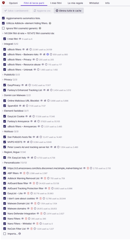

L'ho messa, a questo punto la mia situazione è questa
Consigli?
Consigli?
ammazza quanta roba!
io ad esempio lo spam 404 non ce l'ho e poi non hai disabilitato i due malware domains di cui si parlava sopra

Consigli?
Prova a deselezionare la easylist cookie e applicare i cambiamenti.
Hai già I don't care... e la fanboy's annoyance, se togli l'altra dovresti avere un incremento dei filtri usati sulle altre due liste in quanto ripetizioni.
Sì, c'è stato l'incremento nell'uso dei filtri nelle due liste. Grazie, provo a lasciare così.

comunque la nota consiglia di rimuovere quegli elenchi https://github.com/gorhill/uBlock/releases/tag/1.28.2
Both stock malware domain lists, which are enabled by default in uBO, have been replaced by URLhaus Malicious URL blocklist, which is now enabled by default in uBO.
For existing installations, both removed malware lists will be moved to the Custom section if you still have them enabled. It is recommended you remove these lists from your Custom lists -- only you can do this, uBO does not remove lists which are currently enabled. It may take a few days before you are updated with the new default stock lists.

Quindi in pratica bisogna aspettare che Ubo con il prossimo aggiornamento aggiunga la lista e poi dobbiamo rimuovere le altre due liste, giusto?

Ma come si chiama? Io cerco urlhaus e non la trovo, mica sarà la online malicious url blocklist?
La versione è la 1.28.2
EDIT: mi rispondo da solo, la urlhaus è la online malicious url blocklist
