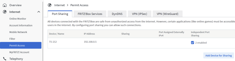

Originariamente inviato da dacorsa Guarda i messaggi
che settaggio devo mettere nel fritzbox per non avere sti errori?
Per abilitare l'UPnP devi aggiungere il dispositivo nella pagina di port sharing (tasto "add device" e poi "permit independent port sharing").
Poi se questo ti risolverà quegli errori, sinceramente non lo so.

Originariamente inviato da Parnas72 Guarda i messaggi

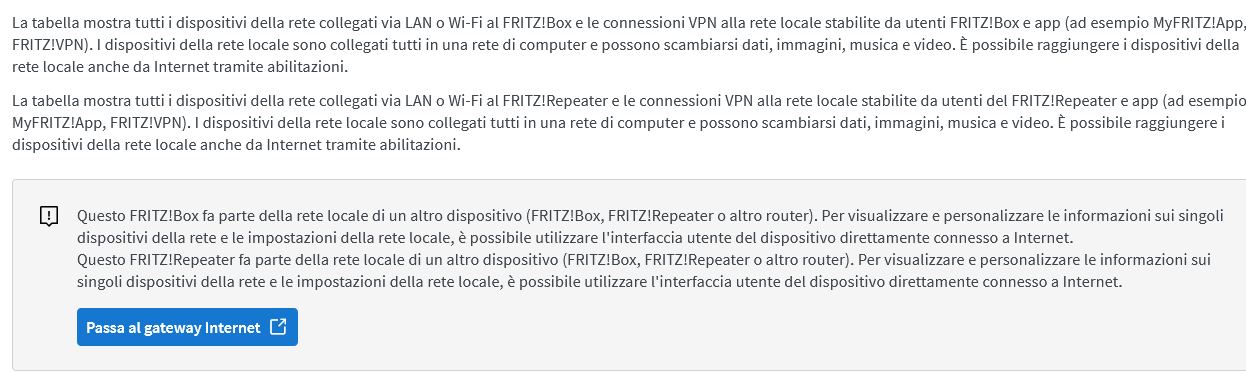

Salve amici, ho una connessione Fastweb FWA, ed utilizzo il loro router come dispositivo connesso alla rete. AD esso ho collegato a cascata un FritzBox 7590 che uso come router principale.
Ad esso sono collegati tutti i vari dispositivi, sia via cavo che tramite LAN. Premetto che ha sempre funzionato tutto benissimo ed ho sempre modificato le impostazioni dei singoli dispositivi andando nella scheda Rete locale -> Rete e poi sulla matita sul singolo dispositivo collegato. Entrando poi nella scheda potevo cambiare l'indirizzo IP, il nome ed altri parametri.
D'improvviso, da qualche giorno, se entro in quella scheda, vedo questo:
Non solo, il problema principale è che se clicco sulla matita sul singolo dispositivo la schermata rimane completamente bianca e non mi fa modificare nulla. Non capisco cosa possa essere successo visto che, recentemente, non ho neanche applicato alcun aggiornamento al FritzBox. E' come se non riconoscesse che è il dispositivo principale e, quindi, non mi fa modificare nulla.
Utilizzo l'account da amministratore che ho sempre utilizzato.
A qualcuno è successa la stessa cosa? Potreste aiutarmi?

Strano, sembra il noto problema della lingua italiana, prova a impostare l’inglese.
