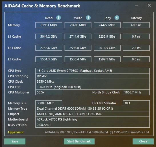

Ma con l'Agesa 1.2.0.1a sulla mia mobo non limitavano TDC/EDC... dall'Agesa 1.2.0.2 invece si.
La latenza delle DDR5 non dice una sega in MT... mi ci vuole uno stimolo per provare...
Provato:
Nel mio sistema non cambia nulla, a parte che hanno continuato con il limite TDC a 195A... Comunque, secondo me, bisogna vedere la versione di AIDA come si accoppia con l'Agesa.
Nell'ultima versione AIDA, quella che ho usato, non viene rilevato correttamente nè la frequenza del bus (100MHz vs 101.5MHz) nè tantomeno l'NB e clock DDR5.
Io avrò anche il tRAS a 90 vs tu che l'hai a 50, ma nel complesso non so come possa essere accurato il risultato, perchè anzichè NB 3GHz, MB 3GHz e DDR5 6000, io comunque avrei NB 3,045GHz, MB 3,045GHz e DDR5 a 6085.
Con AIDA differente versione, stesso sistema.
