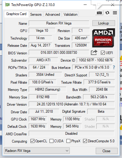

Arrivata la Sapphire Nitro+ 64 e come al solito, mai una gioia!
Non capisco, a parte che il sistema dovrebbe essere ben configurato (impostai il vcore del 2700X a 1.36v e basta) e formattato, questo ormai ne ha viste di tutti i colori e non mi visualizza nemmeno i .png dicendomi errore nel file system ma non capisco questa scheda: sul sito di Sapphire parla di una 64 Nitro+ LE che ovviamente non sembra questa, mi spiego, confezione, quanto indicato da gpuz sembrerebbe indicarlo ma, per esempio non ha i tre connettori da 8 pin ma due soli
http://it.tinypic.com/view.php?pic=m...9#.W1YGZeQnbxA
http://it.tinypic.com/view.php?pic=o...9#.W1YH3uQnbxA
Questa mi sembra molto diversa dalla mia
https://www.techpowerup.com/238742/s...odel-pictured-
Queste le frequenze che dovrebbe avere
https://www.techpowerup.com/gpudb/b5...tro-rx-vega-64
La mia a parte che il sistema Windows 10 troppo "incasinato" potrebbe ingannare gpuz mi dice 1630MHz per la gpu sia default che attuale e 945MHz per la ram.
Ma quello che mi lascia basito, come ripeto sono i due connettori, in rete trovo solo quella con tre!

Quella con 3 connettori era una limited edition (LE) quella normale è con 2, metti una foto della tua per sicurezza, non vorrei fosse uno scam di amazon, era sigillata la scheda?
EDIT eccoti la liscia
http://www.sapphiretech.com/productd...5CB4D&lang=eng
NB ha le foto con 3 connettori ma nelle specifiche riporta:
System Requirement 750 Watt Power Supply (Suggestion)
2 x 8-pin AUX Power Connector
//\\ Vendo => Noctua NF-A12x25 PWM

Annamaria come ti hanno detto quella che dici tu è la limited edition con 3 connettori http://www.sapphiretech.com/productd...3C6D5&lang=eng
Tu invece hai questa

Niente da fare, anche a -100 e pl 0 va meglio ma non è perfettamente stabile. In gioco mi crasha dopo qualche minuto.
Suggerimenti?
Non ti regge le basse tensioni con quelle frequenze... Prova a step prima a -75mv e se non regge -50mv.
