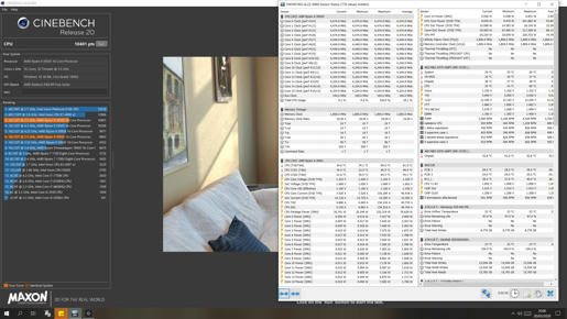

Calcolo distrbuito Ryzen 3600X con overclock manuale, nello screen, consumi e temperature del mio sistema.
Ovviamente, la scheda grafica sta lavorando a palla anch' essa e contribuisce a far salire le temperature in generale.

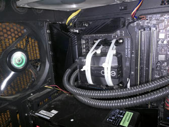

Questo il mio 3950x a 1,325V (la tensione massima consigliata da AMD per ryzen 3000):
(overclock manuale x CCX da MB - no PBO)
CCD0/CCX0 -> 4475Mhz
CCD0/CCX1 -> 4450Mhz
CCD1/CCX0 -> 4350Mhz
CCD1/CCX1 -> 4325Mhz
(puoi vedere il PPT arrivato a 226W)
Ho uno schifosissimo AIO240 di 10 anni fa attaccato con le fascette!
.......infatti sono arrivato a 90° !!!!! ...forse è ora di cambiarlo!
Però, anche se a tensioni troppo alte, tu hai dei buoni risultati per un 3700x .... merito dell'impianto custom!
È un ottimo risultato ma...
Davvero lo tieni così sempre?
Tempo fa nelle mie prove fatte col bug edc provai a mettere il massimo ppt (500w) cioè qualcosa che non avrebbe mai raggiunto.
Non ho fatto i tuoi punteggi in Cinebench. Poco sotto i 10000. Ma...
In single core arrivò a 545... In Cinebench 20. Boost a 4800.
Ho i risparmi energetici attivi
Ha funzionato tutto senza problemi
Non superavo gli 80 gradi.
Praticamente un 3950x originale senza limiti.

Old 20-04-2020, 12:09   #8539
macchiaiolo
Iscritto dal: Nov 2015
Messaggi: 1883
Originariamente inviato da Frank@Home Guarda i messaggi
Usare lo strumento di cattura di windows 10 no eh?
Troppo complicato immagino.. Meglio usare lo smartphone per fare foto indecenti come qualità e postarle a grandezza naturale sulle pagine di un forum..
Ps: non siamo su facebook qui o qualsiasi altro caccasocial.
E soprattutto ci sono anche delle regole da rispettare.
se non hai niente da fare che criticare gli altri è meglio che ti trovi un hobby altrimenti taci
c'è modo e modo per dire le cose
