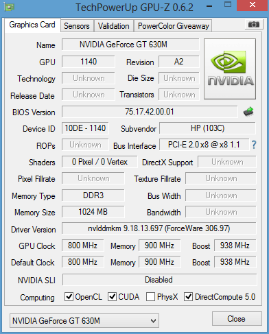

questo è il terzo test.
io non riesco a leggere se è fermi o kepler , guarda tu:

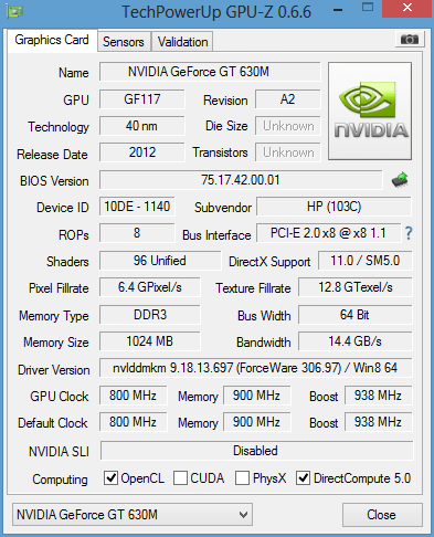

mi sà che è kepler, c'è la frequenza di boost
la 630 fermi è questa:
http://www.notebookcheck.it/NVIDIA-G...M.73581.0.html
prova con QUESTO per vedere se ti riconosce la VGA, è il GPU-Z aggiornato

vede nvida come 620 e l'i3 come i5..
la temperatura Cpu / gpu di hwinfo dà 52 gradi contro i 41 di prima, ma il dato mi sembra tarocco perchè non vede la gpu nvidia attiva.

http://www.anandtech.com/show/5697/n...hrinks-oh-my/2

GF117.. strano, il GF 117 dovrebbe essere a 28nm.. comunque è abbastanza però per far girare tutto a risoluzione nativa senza scendere troppo a compromessi. direi che è ottimo :-)

Le Gf117 dovrebbero essere a 28nm con struttura basata sempre su fermi.
le performance dovrebbero avvicinarsi alla gt555m da quanto leggo (anche se personalmente dubito) e anche se fosse non ne vedo molto l'utilità poichè il procio farebbe da collo di bottiglia.
Il lato positivo è sicuramente il fatto che le GF117 sono a basso consumo di energia.
Non capisco perchè venga indicata a 40nm.

infatti in questa schermata c'è qualche errore, o è GF117 o è a 40nm, forse facendo un raffronto con hwinfo (la parte che dice le caratteristiche, come il vecchio everest) potrebbe dare qualche informazioni in più.
anche nvidia inspector non sarebbe male.

Aggungo che dovrebbe essere anche a 128bit (e non 64 O_o )
Inoltre il clock a 800mhz indica, appunto la GF117, quindi il modello a 28 nm.
Bho.

http://img.techpowerup.org/130104/nv...104_111516.png
Secondo me è solo che i database dei vari software non sono aggiornati.

ma queste sono le info della GT 620M che ha il bus a 64bit su memorie DDR3... boh, nvidia ha fatto un casino co stì rebrand.
