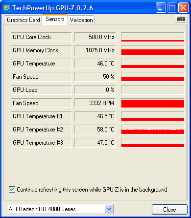

Aiuto Scheda Video
Ciao a tutti ho appena acquistato un pc nuovo che ha la seguente configurazione:
CPU Intel Q9450
MOBO Asus P5Q Deluxe
CASE Antec Nine Hundred
Hard Disk 750GB Samsung
GPU Ati HD4870
ALI Corsair 620W
RAM 2x2gb corsair 800mhz DDr2
OS Windows XP Service Pack 3 + Directx 9.0c
Sto provando a giocare a titoli come crysis, nba live 08, titan quest, sim city societies, pes 2008 e generalmente dopo 30-45min il gioco va in crash e il pc torna al desktop dopo aver fatto una schermata nera della durata di 2-3 secondi...Ho modificato i giri della ventola come suggerito nel primo post di questo thread ufficiale impostandola al 50% e ottengo questi valori con gpu-z:
la GPU core clock e la GPU memory clock me le ha settate automaticamente ati overdrive con l'opzione auto tune
alcune volte dopo 2ore di gioco crasha mantenendo abbastanza ma è una cosa molto strana...
Ho i Catalyst 8.7 ed ho entrambi installati il CCC(Catalyst Control Center) e L'Ati Tray Tools del grandissimo Ray Adams, che sia un conflitto software?
Non so cosa fare per evitare che si verifichino questi crash...Datemi una mano è un pc nuovo e non dovrebbe comportarsi così...

Originariamente inviato da Mrlord Guarda i messaggi
CPU Intel Q9450
GPU Ati HD4870
ALI Corsair 620W

Old 09-08-2008, 21:08   #7004
Mrlord
Messaggi: 117
ciao, grazie per la risposta...ti riferisci alla "GPU memory clock"? Quella me l'ha impostata ati overdrive dopo che gli ho fatto fare l'auto tune. Come faccio ad abbassarla?

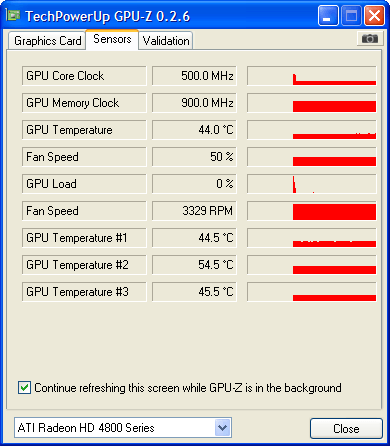

Mrlord
Messaggi: 117
Ho rimesso i valori predefiniti che sono 500 gpu core clock e 900 per gpu memory clock e mi è scesa la temperatura della gpu guardate qua
Dite che dovrebbe andare bene ora?
Mrlord è offline   Rispondi citando il messaggio o parte di esso

Old 09-08-2008, 21:51   #7009
nevione
L'Avatar di nevione
Città: Tra Omegna e Fino Mornasco
Messaggi: 8723
grazie al razzo ram @1075 so anch io che ti crasha
riportala a 900 o massimo 950, vedi che poi andra' bene
