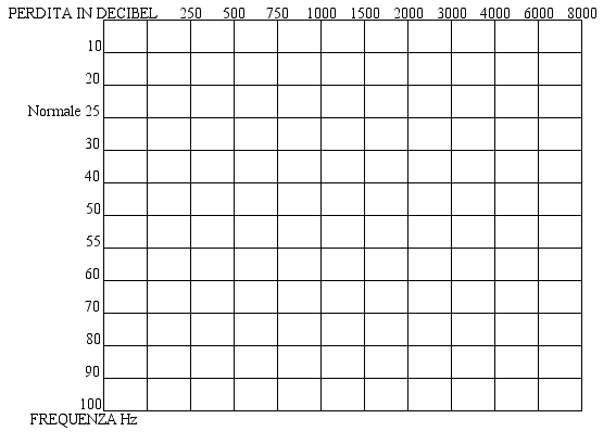

Ho cercato di capire quali sono le caratteristiche che legano la Griglia e il Pannello Inserimento Dati senza pensare al linguaggio di programmazione; le scrivo qui sotto così le ho scritte e se hai voglia mi dici che ne pensi
Classe Griglia
caratteristiche:
  • frequenza (250,500,750,1000,1500,2000,3000,4000,6000,8000)
  • perdita in decibel (10,20, 25 ,30,40,50, 55 ,60,70,80,90,100)
  • simboli (cerchi/croci) su colonne corrispondenti alle varie frequenze; simboli si devono poter sovrappporre
  • per unire simboli dello stesso tipo con segmenti devo avere le loro coordinate
Classe PannelloInserimentoDati
caratteristiche:
  • frequenze (250,500,1000,2000,3000,4000,6000,8000)
  • serie di coppie (frequenza, misura orecchio dx)
  • serie di coppie (frequenza, misura orecchio sx)
  • queste coppie mi danno le coordinate dei punti che devo disegnare sulla griglia
Classe DisegnaSimboliSuGriglia
ha bisogno delle coppie di coordinate accennate sopra e deve tener conto che i simboli devono finire sulle linne verticali corrispondenti alle varie frequenze
Classe CalcolaDiagnosi
In base alla disposizione dei simboli dello stesso tipo sulla griglia, quindi in base alle loro coordinate (che però posso avere anche dal Pannello Inserimento Dati) e alla definizione delle aree A,B,C.... calcolo la diagnosi
Ad esempio la zona A rapppresenta un rettangolo che va dalla freq 500 alla freq 2000 e dalla perdita 0 alla perdita 25.
Ho fatto bene o devo andare di piu nel dettaglio? Adesso ho le idee un po piu chiare ma realizzare questo non mi sembra ancora facile, forse perchè non conosco bene le varie classi grafiche/eventi e i loro metodi ?

Praticamente c'è voluto un volume di ingegneria navale per creare la griglia:
Però è venuta fichissima
Ancora un po' di pazienza e ti fornisco il malloppo. Occhio però che sono 68 pagine di farfugliamenti, errori, ripensamenti... tutto documentato .
