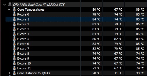

Originariamente inviato da s12a Guarda i messaggi
Al momento le minime e massime con un altro test a 180W e Blender 3D:
P1: 87 94
P2: 83 88
P3: 90 96
P4: 91 96
P5: 87 93
P6: 92 99
P7: 80 88
P8: 89 95
E1: 72 77
E2: 72 77
E3: 72 77
E4: 72 77
In effetti mi sembrano alte, ti posto le mie temperature con 29 gradi ambiente, OCCT CPU small data, 200W con NH-D15 e washer mod dopo 15 minuti di run (valori stabili) :
MSRP Is Dead

Se hai il Noctua NH-D15 con 2 ventole, dovrebbe avere prestazioni leggermente superiori rispetto al mio NH-D15S di serie. Al momento ho l'ILM stock (rimosso le rondelle ieri dopo prove varie) e il mio case non è molto areato—aprendo in particolare la paratia anteriore con filtro le temperature migliorano di qualche grado. Tutto questo dovrebbe spiegare la differenza osservata.
Magari conta anche il tipo di test; controlla se Cinebench causa temperature simili nonostante la probabile potenza minore.
Con CB23 non raggiungo il power limit impostato, il package power si assesta su 170W e le temperature sono più basse di 8-9 gradi.
MSRP Is Dead
