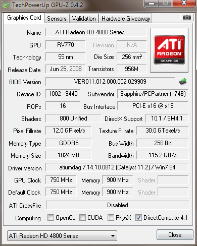

Old 21-03-2011, 21:45   #40153
fausto61
L'Avatar di fausto61
Iscritto dal: Jun 2004
Città: MODENA
Messaggi: 403
caspita 2029 pagine da leggere sono veramente tante
se qualcuno conosce il problema ve lo posto
Windows è stato ripristinato in seguito ad un problema imprevisto
nome evento : blue screen
Bcc code 116
Bcp1 FFFFFA8003D1G4E0
Bcp2 FFFFF88004054008
Bcpl 0000000000002
file che contribuiscono alla descrizione del problema ATIKMPAC.SYS
se qualcuno gentilnente riconosce il problema
ho già cambiato 4 driver ati
ho provato ad eliminare il programma catalyst
caricando solo il driver
prima di installare i nuovi driver
disinstallato i vecchi e
pulito il reg con ccleaner
sistema :
windows 7 64 bit
directx 11
4 gb ram
cpu q6600
pistra p5k-c
[IMG][/IMG]
una differenza che ho notao è che la scheda video ha directx 10 mentre il sistema op. directx 11
[size="1"]transazioni positive con:bertoferrara,Mozza85,Zannare,SilentDoom,OPP,paninello,Sogeking,Kakkio89,animeserie,Andrew_db,Marco Z.
transazioni negative MAICON86
fausto61 è offline   Rispondi citando il messaggio o parte di esso
Old 21-03-2011, 21:53   #40154
OEidolon
Città: Udine
Messaggi: 4918
Originariamente inviato da fausto61 Guarda i messaggi
Bcc code 116
Bcpl 0000000000002
sistema :
windows 7 64 bit
directx 11
4 gb ram
cpu q6600
pistra p5k-c
[IMG][/IMG]
scusa non ho capito...ti fa bsod in continuazione?
comunque è giusto che la scheda sia dx10 anche se sul s.o. hai dx11, dato che la 4870 supporta fino alle dx10
{Acer 5930G - P8400/2x2GB DDR2-667/9600mGT/250GB Samsung 850EVO}
{Lenovo ThinkPad E495 - Ryzen5 3500U/1x8GB DDR4-2666/Vega8/256GB NVMe}
OEidolon è offline   Rispondi citando il messaggio o parte di esso
Old 21-03-2011, 22:12   #40155
fausto61
Città: MODENA
Messaggi: 403
no lo fa solo quando faccio qualche game e di rado
per esempio ieri lo ha fatto con assassin's creed e a volte con tactical ops in muliplayer sul web
ho trovato questa discuss.
http://www.hwupgrade.it/forum/showthread.php?t=2219351
Ultima modifica di fausto61 : 21-03-2011 alle 22:16.
Old 21-03-2011, 22:19   #40156
OEidolon
Città: Udine
Messaggi: 4918
guarda...io andrei direttamente di formattone riparatore...più che altro perchè con l'esperienza ho imparato che a pulire e reinstallare e fuffa del genere alla fine il sistema rimaneva lurido lo stesso. quindi tanto vale reinstallare tutto da zero. anche perchè così hai tanto sbattimento di meno rispetto a diventare mezzo matto per cercare la causa e aggiustarla
