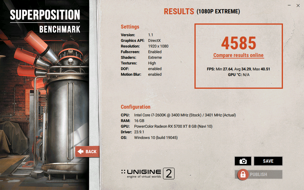

Prova anche il bench superposition a 1080p extreme
Questo il test con supeposition

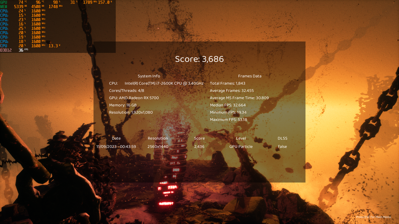

Se hai Metro Exodus prova con quello puoi anche provare vari benchmark, tipo 3DMark e Ezbench per vedere come lavorano cpu e gpu monitorando i dati di utilizzo
Ezbench

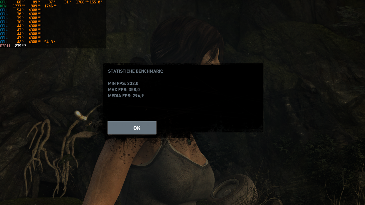

Originariamente inviato da Kvarat Guarda i messaggi
Metti tutto in FHD e vedrai la cpu al 99%
Tombrider 1080P Ultra
A questo punto direi che LOL ha qualche problema con queste VGA, non mi pare la scheda abbia problemi.

Tutto perfetto. Solo che quando vuoi testare una CPU devi mettere i settaggi a minimo in FHD altrimenti entra in funziona maggiormente la scheda video. Comunque non hai nessun problema di sorta. Gioco vecchio, molti fps e ottimo carico della gpu

Originariamente inviato da francesco1387 Guarda i messaggi
Se è la versione liscia mi sembra un risultato corretto
Tu prima hai scritto che è una 5700 liscia ma dagli screen dice XT. Chi mente?
Il Benchmark mente non è una XT, mente anche sul processore che lo segna @3.400mhz(actual) in realtà è a 4,3ghz.
L’altro bench la legge correttamente come rx 5700 liscia.
