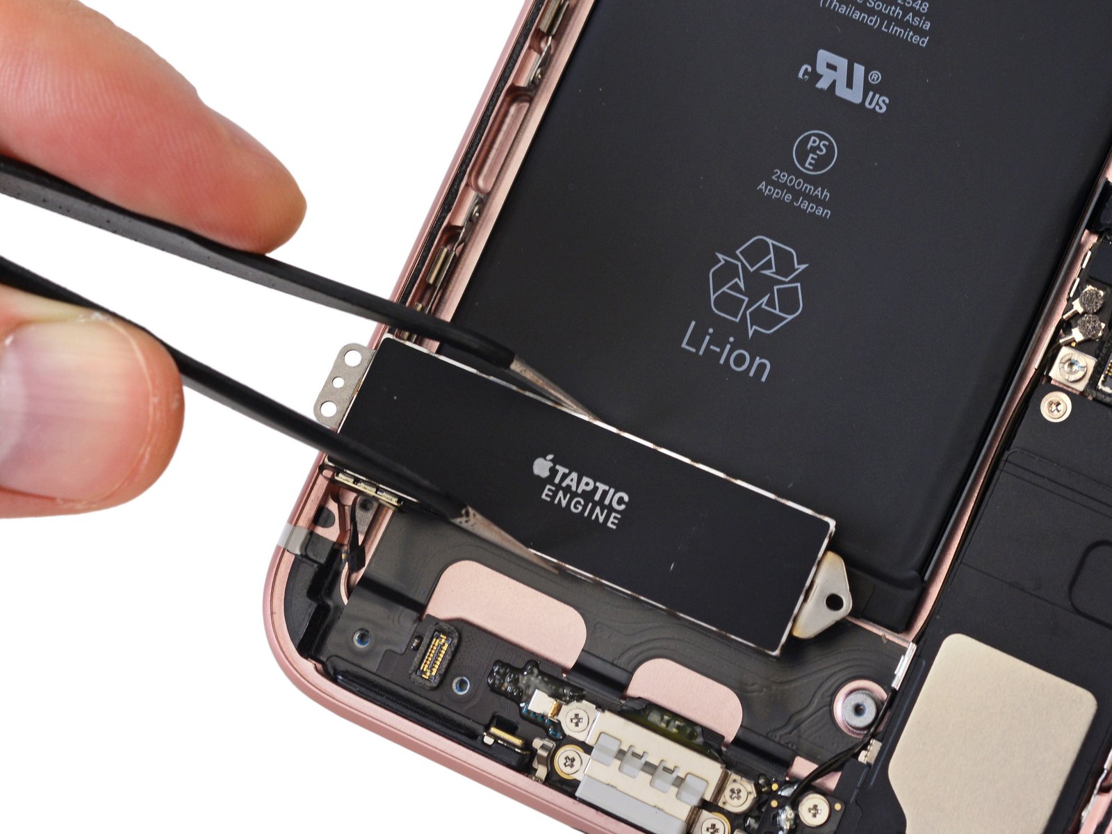

Originariamente inviato da Persilù Guarda i messaggi
Come al solito, terminale ben ingegnerizzato sotto tutti i punti di vista.
Quello che appare subito evidente, è che lo spazio per il Jack delle cuffie, è stato preso da un componente ben più importante (il tapTic engine) di un buco che ha oltre 100 anni.
Le ragioni per toglierlo, appaiono abbastanza evidenti...
C'è spazio per costruire una portaerei(la parte destra del taptic engine è imbarazzante), in ogni caso lo spazio del jack è stato occupato dal secondo altoparlante se proprio si vuole trovare un capro espiatorio perché potevano semplicemente adottare la stessa strategia utilizzata nel 6S https://d3nevzfk7ii3be.cloudfront.ne...BPydJIFJ4TRVjW invece di questo https://d3nevzfk7ii3be.cloudfront.ne...yTZtRl3T.large .
Questo è il 6 plus(158,1 mm x 77,8 mm x 7,1mm) https://d3nevzfk7ii3be.cloudfront.ne...KTZi1HJV5.huge
Questo il 7 Plus(158,2 mm x 77,9 mm x 7,3 mm) https://d3nevzfk7ii3be.cloudfront.ne...2jiEQXYRS.huge
https://d3nevzfk7ii3be.cloudfront.ne...OlvGgdtHN.huge

Originariamente inviato da Emin001 Guarda i messaggi
Il taptic engine del 7 è totalmente diverso visto che serve per mandare anche il feedback tattile al nuovo tasto home....E' più grande.
Poi, riguardo alla portaerei, sarebbe interessante prendere delle quote fisicamente con un calibro invece di basarsi su una foto che può trarre in inganno.
E' vero che c'è l'altoparlante, ma così ad occhio, per quella che è la mia personale opinione, anche anche se lo levi un connettore Jack in lunghezza (che andrebbe comunque riprogettato per essere a tenuta) non ci starebbe comunque.
Guarda l'altezza(la profondità) del jack audio rispetto al connettore lightning del 6s. Se osservi bene la radiografia del 6s noterai che il fondo del jack audio è già chiuso, quindi la riprogettazione avrebbe interessato solo gli altri lati. Comunque aspetta che ti posto qualche foto ad hoc.
EDIT: Con le dovute approssimazioni mancano all'appello circa 2,20mm(2.5mm per stare larghi?), se si vuole prendere il jack del 6s e piazzarlo "as is" nel 7 plus.
Qui le due foto con le quote 6s: https://s22.postimg.org/tj2u3vny9/image.jpg 7plus: https://s22.postimg.org/ebmujiw3l/7plus.jpg
Vista l'ora sarò rapido nel commentare le due foto. Le misure orizzontali, prese qui https://developer.apple.com/cases/Ca...Guidelines.pdf , sono servite a scalare l'immagine. La linea verde evidenzia la clip metallica(visibile qui http://cdn.arstechnica.net/wp-conten...SxsENkhPXC.jpg) servita da riferimento per le misure verticali, il gap visibile tra la sottilissima linea rossa e quella verde non deve trarti in inganno: è stata tracciata dopo le quotature.
