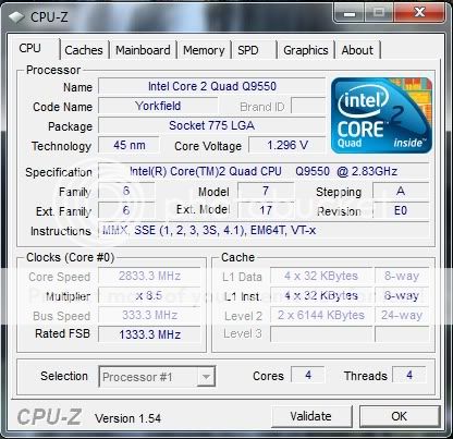

raga ho un problema di freez ogni tanto e credo che dipenda dalle ram che una volta avevo risolto.
questi sono gli screen del bios, datemi alcuni settaggi please
La configurazione è quella in firma.
Ram Corsair XM3 2x2Gb 1333Mhz (TW3X4G1333C9DHX) (XMS3-10600C9)

Problema freeze
Originariamente inviato da InteRhino Guarda i messaggi
Ciao Inter!
Premesso che non sono un espertone, credo che prima di tutto tu debba provare ad impostare il valore Actual MEM <DDR> Mhz da 1066.7 a 1333.3, ed impostare il CPU Multiplier da 8.5 a 10.
Sulla mia MoBo questa si è rivelata la configurazione di equilibrio, a parità dei valori che mostri nella seconda foto.
Ad ogni buon conto ti posto le impostazioni della mia MoBo:
... e tanto per fare il "fighetto" posto qualche jpg sulle bellezze del mio bimbo!
... ah! Dimenticavo!
Se le tue RAM sono 1333 Mhz devi impostare questo valore anche nel bios (come sopra segnalato).
Ciao!

Originariamente inviato da JohnnyX Guarda i messaggi
Ciao Inter!
1 - Per il CPU Multiplier oltre all' 8.5 non c'è nulla, va solo verso il 6 O.o
Con questi settaggi sembra che vada tutto ok.
2 - La temperatura del CHIP è passata da 57° a 60°, non c'è verso di abbassarla sta
temperatura, non so se montare un impianto a liquido "only one" o togliere il dissipatore
dell'asus e montarci una ventola per chip
MSI MPG X570 GAMING PLUS\Ryzen9 5950x\Sabrent Nvme pcie 4.0 512Gb\RTX3090 24Gb\Crucial Ballistix 3733Mhz CL16 16GBx4\BeQuiet 1200w enterprice\HUAWEI mateview gt / LG UltraGear 27GN850-B\Fnatic REACT\Z-5500\G510 e G602\Thermaltake Core P3
Ho concluso con...
Ultima modifica di InteRhino : 28-10-2010 alle 02:35.
Oooops!
Non avevo fatto caso al tuo processore... effettivamente il moltiplicatore dipende da quello.
Avendo io un E8600 ho come molt. fino a 10x (salvo oc).
Dai sintomi che descrivi, che ho affrontato anch'io prima di risolvere, sembrerebbe un problema di RAM.
Ho potuto testare personalmente che in molti casi vanno molto meglio le RAM non di super-marca che quelle ultra-brandizzate (tipo OCZ - CORSAIR - KINGSTON) nei modelli con i sistemi di raffreddamento a vista (tipo il "pettinino" delle Corsair, o l'"impianto idraulico" delle OCZ...).
Sembra assurdo ma è così.
I sintomi d'instabilità che tu hai descritto io li ho riscontrati quando ho montato il kit Corsair 8Gb [CMX8GX3M4A1333C9] ... ma il full-RAM, si sa, è tipicamente causa di questo tipo di problemi, a meno che non si abbia enorme fortuna o enorme bravura nel settare l'intera macchina.
Purtroppo è la stessa MoBo a richiedere il "tocco personale" dell'utente, nasce così com'è fatta proprio per questo...
Buona fortuna e buon lavoro!

ho usato le impostazioni del bios per settarlo come un QX9770 (3,2Ghz) e tutto va bene.
Temperatura sui 31° e con i giochi arriva sui 71° anche dopo un ora.
Posso dire che non dovrei avere problemi di sorta giusto?
