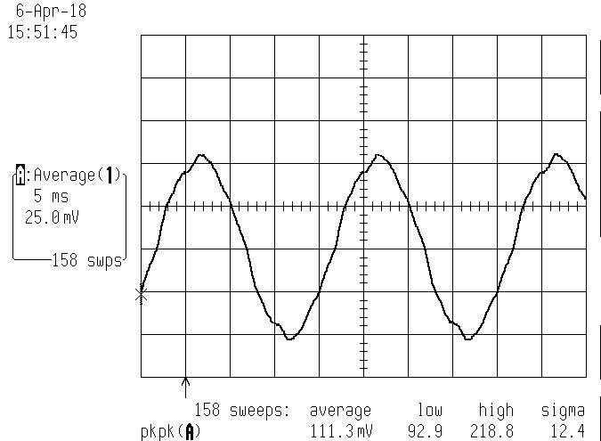

Da ignorante ritengo che si possa giudicare la qualità e tutto il resto di uno UPS solo avendolo sotto mano. Per questo motivo, anche io, non so come giudicare questi powerwalker economici che dichiarnao una sinusoidale pura. La domanda su come fanno a venderli a così poco ci sta tutta. Evidentemente hanno risparmiato sulla componentistica ma che la sinusoide sia "sufficientemente" pura dovrebbe essere un dato di fatto; queste sono le immagini delle onde generate dal più economico, ovvero un serie VI SW 600VA:
https://images-na.ssl-images-amazon....L._SL1600_.jpg
https://images-na.ssl-images-amazon....L._SL1600_.jpg (on-battery)
Poi è anche vero che si sfasciano dopo 2 anni, e da qui il discorso sulla qualità.
Il problema, ripeto, a mio parere è che nessuno si è preso la briga di postare foto delle forme d'onda reali fatte con gli oscilloscopi (serie cw, csw, etc), tranne qualche eccezione trovata sul web come un ago in un pagliaio. Invece dei cyberpower cpxxxepfclcd ce ne sono parecchie.
Originariamente inviato da Ulisse XXXI Guarda i messaggi
Il secondo penso xche ha anche l avr cioè lo stabilizzatore di corrente
Tutti gli ups line-interactive hanno l'avr, e tutti i powerwalker citati sono line-interactive, mi sbaglio?
