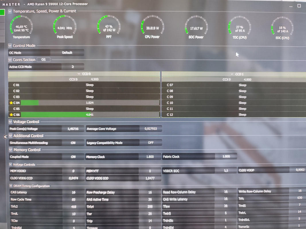

Si in gaming è vero , ma il punto è che ci sono differenze importanti anche sotto cinebench ma vabbè ..
Cmq sono micropicchi non temp costanti quelle sopra gli 85 gradi
PS domani se ho tempo vedo se riesco a mandarlo a -10 e testo un po'
Ma è normale che che sto con 2 oro sul CCD 0 e niente sull'altro , anche niente argento vedo
Che sia il b2 ediscion ? Il che mi frega anche 0 la CPU è un mostro già così.
scusate non sono un esperto ma è normale che abbia 2 gold nel ccd0 e nulla nel ccd1 ???
Old 08-01-2022, 17:31   #3026
[K]iT[o]
Iscritto dal: Jul 2002
Messaggi: 5631
Originariamente inviato da Andy1111 Guarda i messaggi
Stessa mia curiosità, da me ho un gold e silver su entrambi i ccx, e pensavo fossero tutti così.
-=- 7800x3D . TUF B650 . 32GB 6000MHz C30 . RTX 4070 Super . nvme 2TB -=-
[K]iT[o] è offline   Rispondi citando il messaggio o parte di esso
Old 08-01-2022, 17:41   #3027
MikkiClock
Registered User
Iscritto dal: Jan 2018
Messaggi: 567
Originariamente inviato da [K]iT[o] Guarda i messaggi
Ha cambiato la CPU da un 3700x a un 5900x probabile che Ryzen Master se non reinstallato si sia perso qualcosa per strada.
MikkiClock è offline   Rispondi citando il messaggio o parte di esso
Old 08-01-2022, 17:44   #3028
fraussantin
L'Avatar di fraussantin
Iscritto dal: May 2009
Città: toscana
Messaggi: 51023
Originariamente inviato da MikkiClock Guarda i messaggi
Si penso anche io ..
Provo a disinstallarlo e rimetterlo.
MY STEAM & MY PC

Old 08-01-2022, 23:00   #3036
fraussantin
Città: toscana
Messaggi: 51023
ryzen master reisntallato
adesso si vedono ok , ma i migliori restano i 2 che indicava prima
cmq nel secondo ccd sono notevolmente inferiori
MY STEAM & MY PC
Ultima modifica di fraussantin : 08-01-2022 alle 23:37.
Old 09-01-2022, 00:15   #3037
MikkiClock
Registered User
Messaggi: 567
Questo è anche il motivo per cui il ccx1 scalda di più il s.o. usa quelli di preferenza. Questo è il mio:
Ultima modifica di MikkiClock : 09-01-2022 alle 00:18. Motivo: Edit
