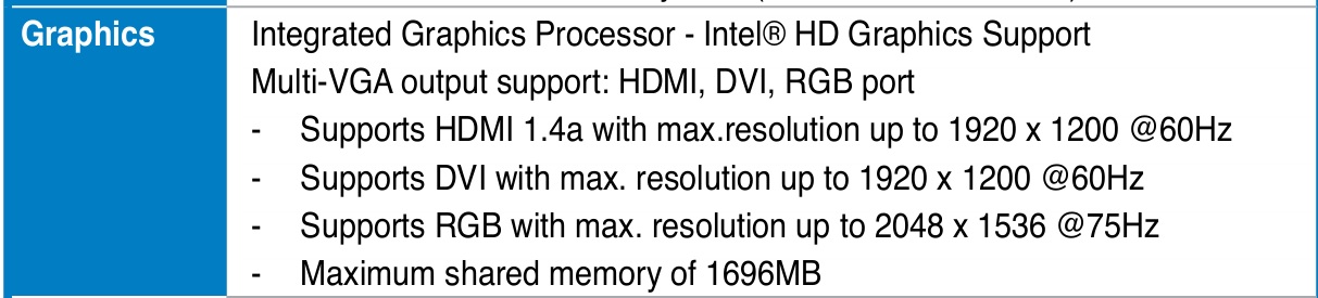

Ciao, scusami ma non è un limite della scheda madre ? ora non ho idea come funziona su windows quando viene collegato un dispositivo esterno ma la P8Z77V-V ha una porta HDMI 1.4a 1920 x 1200 @60 Hz, per questo motivo avevo pensato di acquistare una scheda video anche economica ma con una porta HDMI che supporta una risoluzione 4k.
https://www.asus.com/supportonly/p8z...lpdesk_manual/
Non riesco a trovare dei driver del QE50QN94FATXZT per windows 10 ma su gestione dispostivi lo vede come un monitor generico :
https://www.samsung.com/it/support/m...E50QN94FATXZT/

Visto adesso il dettaglio della vga integrata, a quanto pare è proprio lei il limite.
Penso che ti conviene prendere una vga, anche usata di qualche anno fa per non spendere troppo, vedo che la mb ha lo slot pcie 3.0 16x
