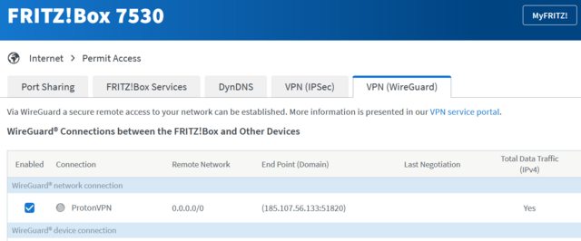

Scrivo qui perchè magari può interessare a qualcuno:
oggi che è giornata di ponte avevo un po' di tempo libero, e mi sono messo a giocare con le impostazioni della VPN.
Ho configurato il Fritz come client di Proton VPN, servizio di cui uso l'account gratuito, sfruttando questa guida e molto semplicemente funziona... attivando la VPN sul Fritz, automaticamente tutti i device in rete usano la VPN Proton.
La stessa cosa si potrà sicuramente fare con altri provider VPN, a patto che permettano di scaricare il file di configurazione di Wireguard.
Chiaramente sul Fritz serve il firmware 7.50 con il supporto a Wireguard.

Originariamente inviato da foxdefox Guarda i messaggi
ho notato però che non permette di aggiungere una VPN in entrata verso intranet se e configurata in uscita... Forse sbaglio.
Nella schermata non si vede, ma ho anche configurato la VPN Wireguard dallo smartphone in entrata.
Vanno attivate una alla volta però, se è attiva la VPN in uscita non funziona più quella in ingresso (o almeno così sembrerebbe da una prima prova).

Originariamente inviato da Parnas72 Guarda i messaggi
Si e così, se stai utilizzando esempio Proton come connessione , non puoi più usare i servizi VPN per collegamento da remoto.
Ma a me non mi fa creare nemmeno il profilo , se ho già creato quello Proton e viceversa.
P.s. risolto con l'aggiunta del profilo per connessione da remoto, ma come prima detto se attivoe tre uso il servizio vpn in uscita , non funziona quello remoto, omeglio non è raggiungibile.
Se imposto invece l'esclusione del dispositivo dalla VPN in uscita mi dà errore, ma sto cercando di capire perché, semmai poi edito questo post.
immagino che riesci a farlo perchè il tuo provider non ti da ipv6.
Io ho FTTH con ipv6 e non riesco a configurare niente per la VPN, risultato? NAS che non posso collegarmi direttamente, ma devo usare un'altra app della qnap.

Non credo che il tuo problema sia avere IPv6, ma probabilmente che non hai un IPv4 pubblico ma sei dietro cg-nat del provider.

Mah, in teoria qualcosa si può fare.
Se configuri una VPN in uscita, come ho fatto io, a quel punto hai un IPv4 pubblico. Sulla VPN è poi possibile configurare port-forwarding per aprire le porte che ti interessano e collegarti da remoto.
Sulla Proton VPN si può fare il port forwarding, ma serve l'account a pagamento.

Per chi usa VPN wireguard esempio Proton VPN, c'è da aggiungere che una volta configurata tutti i device sulla rete home vanno tramite vpn, ma se attiva la rete ospiti, questi escono con ip italiano assegnato dal provider proprio, ottimo per evitare il geo block sui contenuti nostrani in streaming, basta un semplice cambio rete wifi per decidere se VPN oppure no.
Inviato dal mio 2112123AG utilizzando Tapatalk
